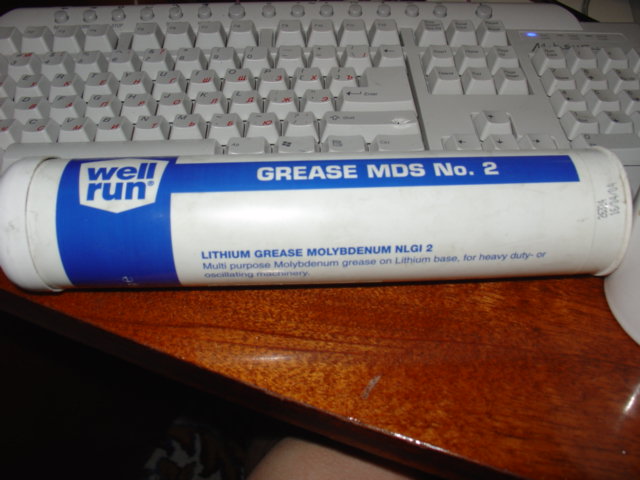

Если каретка на промах, сними с них защитные кольца, промой в ацетоне. Просуши. Потом набей хорошей смазкой (Я использую во всех промах на байке WellRun Grease MDS №2 - многоцелевая литиевая смазка с дисульфитом молибдена, для тяжелонагруженных узлов; 190 руб. за 400 грамм.) Этой пачки хватит надолго. В воде растворяется хреново....
