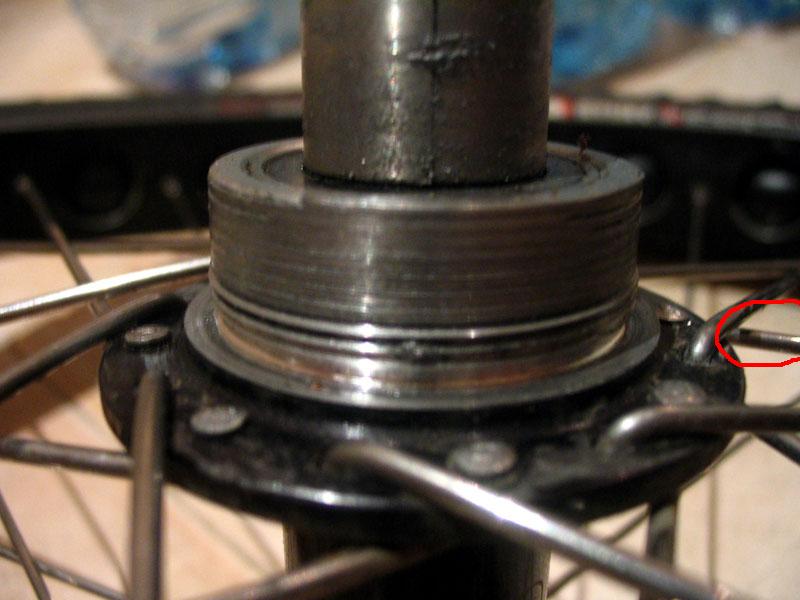

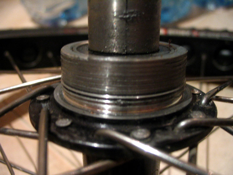

Порвал я на манеге в этот четверг спицу, спица на стороне фикс звезды.
Ну что делать, думаю, поеду ка я к Вараве, попрошу его скрутить звезду, вставить спицу, а потом опять накрутить.
Варава ведь у нас нереально всеуважаемый мастер всех времен и народов...
Приехал в ураган, купил спицу, отдал колесо Вараве.
Ждал полтора часа.
Вынес какой-то паренек, попросил 100рублей.
С виду все было ок, вставлена спица + накручена звезда.
Вчера приехал домой, поставил колесо.
Встал на лестничной клетке на байк, зажал задний тормоз, плавненько педалями закрутил звезду (сделал 2 раза по пол оборота примерно до упора, так всегда со звездами, когда только что накрутил, то есть вроде все норм)
Сегодня была покатушка.
Подьезжаю к библиотеке, все норм, байк прыгает вроде как.
Встаю на байке перед маленькой стенкой у библиотеки, там где еще травка расти должна (сейчас там куча грязи), хочу сделать продерг с пол-оборота.
Стою стою, резко давлю на педаль и улетаю яйцами на трубу У меня непонятка - вроде вчера все норм, звезду до упора закрутил, в подьезде прыгал, все ок было, что за нах??
Прыгаю дальше, запрынгул с продерга, решил дропнуть через ступеньки, херакс, чуть не убрался пипец как!
Охереваю еще больше...
Далее педали начали прокручиваться все сильнее, в итоге резьба сорвалась нахер... и в пи**у
Спасибо Вараве за отличный сервис.
Охуенно звезду накрутил.
Сорри за мат, я просто не знаю, что делать, остался без байка
Вот что осталось от резьбы

Вообще тут хрен докажешь кто убил резьбу... или алю галимый, или звезда была криво посажена Варавой хз... хотя это можно выяснить...
Кстати че у тебя за глюк со спицами справа? какбудто одна в другую
Уже откатал на этой втулке с конца января - все было ок.
А вот после работы Варавы и срывом резьбы я откатал 15 минут.
А насчет спицы - это тебя глючит жестко

тут тока один вариант - идти к токарю. Пусть стачивает старую резьбу и ставит металлическую проставку и на ней нарезает новую.
Или можно тупо купить новую

наверно меня и глючит но вот шо это такое, мусор? Или может тебе Варава еще и спицы криво поставил?
Может и мусор... ты проверь

просто та спица идет снизу

[@[keR aka NeT]наверно меня и глючит но вот шо это такое, мусор? Или может тебе Варава еще и спицы криво поставил?
Это ты меня развеселить пытаешься, или накурился?

Про "мусор" : это оказался не мусор, а нижняя спица Извините, рассмотрел

А как тут можно что отремонтировать???
На помойку втулку
Хз насчет этой проставки...

на счет проставки подумай... ведь цена ее будет в десять раз дешевле втулки, а там всего нарезать новую резьбу на втулке и две резьбы на проставке... правда диаметр..хз... не у всех токарей такие метчики и плашки найдутся
