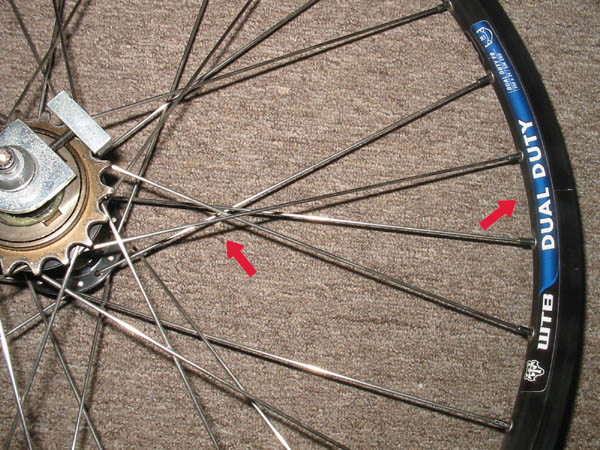

Есть 2 способа спицовки в 3 креста. Первый - это когда шов помещается под самым нижним перекрестием спиц и спицы в этом случае шов стягивают спицы. Так есть смысл собирать экстримные колеса с клепаными швами. Способ 2 - шов помещают между крестами. Так делают, если колесо не будет испытывать сильных нагрузок или если на ободе сварной шов. Ну и во втором случае насосом удобнее подлезать к ниппелю;-)
Я бы не стал брать обод с "поехавшим" швом, хотя это действительно уйдет при спицовке. Так что особо париться смысла нет.

___я заплетал себе колесо (на старом эховском ободе с дриллингом) 2м способом, а этот вариант я чёта вапще не понимаю - ты не мог бы нарисовать это дело pls

Шов надо всегда в 2 креста запихивать
а то что у нипеля будет тоже два креста на стоке вообще проблемм не вызовет
а на моде ХЗ

Dimon правильно все пишет. Шов должен быть под двумя крестами. Фотку позже выложу.

Это сборка в 3 креста, 32 дырки. Красными стрелками показано положение креста и шва на ободе.
