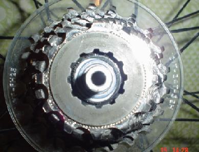

Помогите пожалуйста. Не могу понять как её разобрать. Ситуация такая: появился люфт довольно нормальный, ну покатал немного и он куда то делся. Сейчас решил разобрать чтоб подкрутить, а ни как не пойму чё делать. Купил съёмник, но с ним тоже ни чё не снимается.
Втулка QUANDO TX.

держи касету чемнибудь (я держал газовым ключЁм)съёмником сними сначало касету потом выбей ось молотком бей лучьше сос тороны барабана когда ось вылетитв самом барабане стоит пром его и нада закрутить! (я так делал нераз)удачи смотри anekre не разбомби!

кассету лучше держать хлыстом
если такого не имеется то можно вполне надеть цепь на самую большую звездочку и крутить этот съемник
у тебя ваще съемник входит в отверстие, а то что-то он выглядит как съемник для фривила

Берешь "хлыст"(Херовина с цепью) одеваешь на кассету и снимаешь!
Затем,расспицовываешь колесо и выкидываешь гавняную втулку нахер куда подальше.
Слушай поменяй втулку на нормальную!!!!!!!!!!!!

Чтобы орегулировать люфт оси втулки, кассету снимать не обязательно
на шимановских втулках точно

Съёмник нормально входит. То ли я чё то не понял или просто не получается. Не могу снять, как цепь надеть? Её держать типо надо?

одеваешь цепь на самую большую звездочку-тянешь по часовой стрелке
вставляешь съэмник, на него разводной БОЛЬШОЙ ключ и крутишь против часовой стрелки
если не можешь цепь сам удерживать(а это довольно сдожно) попроси кого- нибудь сильно потянуть цепь пока ты откручиваешь

у тебя ваще съемник входит в отверстие, а то что-то он выглядит как съемник для фривила 8O
ты хоть съёмники для фривила видел? :)
ты хоть знаешь что есть разные съемники для фривилов?
- один видно ты знаешь, а есть другой тип которой очень похож на съемник для кассеты.
все съмники которые я использую для снятия кассет имеют короткие шлицы, а для снятия фривилов с большим количеством звездочек использую немного шире съемник с намного более длинными шлицами
З.Ы. я типо в велосипедном магазине работаю, и незнать как выглядить cъемник - сам понимаешь

там кстати втулка хитрая со стороны барабана вытащишь подшипник , а дальше разобрать будет проблема , нам только на заводе помогли с этим ... кстати эта втулка очень хорошо превращается в фиксированную

Разобрал втулку в веломастерской. Хана ей, надо менять.
