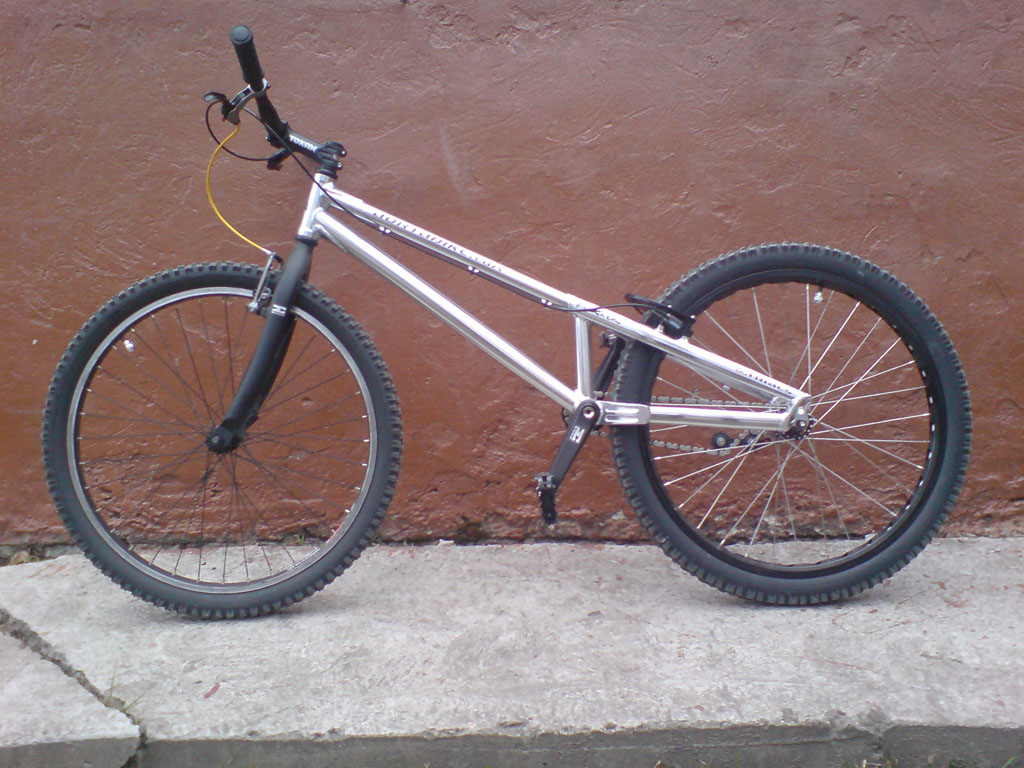

Вот, собрал другу.
Рама: Aorta 26"
Вилка - Echo Pure 07
Рулевая - VP на насыпных.
Вынос - Toxsin 110x8
+ 1,5см проставочных колец ноунейм
Руль - Toxsin EVO3
Грипсы - Velo с фиксаторами, мягкие.
Каретка - Echo Internal
Шатуны - Echo Кованные ISIS
Бэшринг - Echo
Фривил - Tensile
Педали - VP
Цепь - KMC Kool
Передн. тормоз:
Avid SD7;
ручка - Avid SD7;
трос - ноунейм;
рубашка - хз.
Задний тормоз - Magura HS33 2005;
Крепления - GU
Бустер - Adamant;
Передн. колесо:
втулка - Author
спицы - от велосипеда Author c 3м баттингом, крашенные в черный
обод - Alex DM24
покрышка - Maxxis Minion DH 2.35 40a (толстая и тяжелая)
камера - innova (тонкая и легкая)
Задн. колесо:
втулка - Zoo!
спицы - DT Champion 2мм
обод - Echo rear
покрышка - Maxxis High Roller 2.5 40a (толстая и тяжелая)
флипер - V!Z.
Натяг - хз, двухколесный.
Вес ~ 11,5 кг

отлично
красиво и грамотно!
понравилось.
на морде покрышка, правда, тяжеловата, хоть и надежная
да и 40а компаунд вязкий какойто, велик на заднем колесе не скачет а просто стоит(((
60а в этом отношении себя ведет как мячик баскетбольный, на сайдхопе выскакивает вверх только так.
зы: хорошая геометрия у этой рамы....

ХРЫМЗ: про покрышку релаьно 60а легче дёргается? я всегда думал просто от давление зависит, пох на жёсткость, всегда на мягких катал, сильная разница?
это число показывает не жоскость, а вязкость ккомпануда
чем меньше - тем более вязкий компаунд
такчто при высоком двалении - разницы не особо
а при низком 60а пружинит , а 40а вязкий как сгущенка

Катал я на 60а - хреново цепляет. На мраморе или мокрой поверхности как на льду. Правда, хз как 40a будет.

Вот взвесили байк(см. пост 1). Я не ожидал, что он окажется таким же тяжелым как и мой строгий A1, хотя у моего и фреза на вилке и диск спереди и ДХ камера, и дабл Биг Бетти. Видимо толстостенные Maxxis - очень тяжелые покрыхи(зато х.. пробъешь).
Сообщение от XPbIM3
Полностью теперь с этим согласен. А еще 60а гораздо медленнее стирается и не трескается на морозе. Но, зато, 40а на много лучше цепляет.
Да. Стандартные маговские колодки, все-таки, - какашка. Без гудрона не работают.
