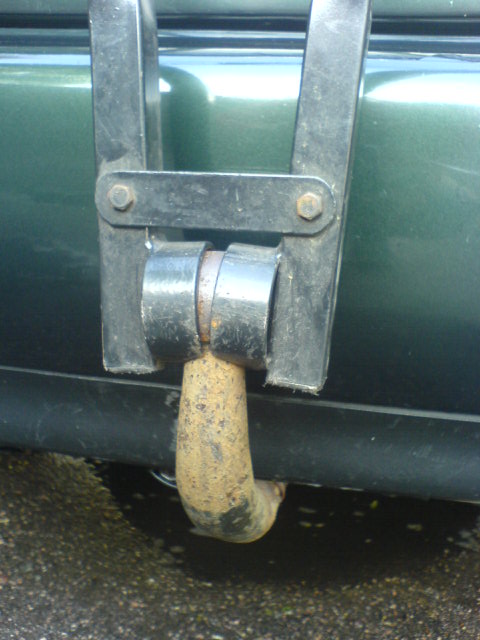

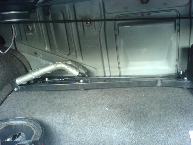

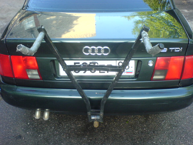

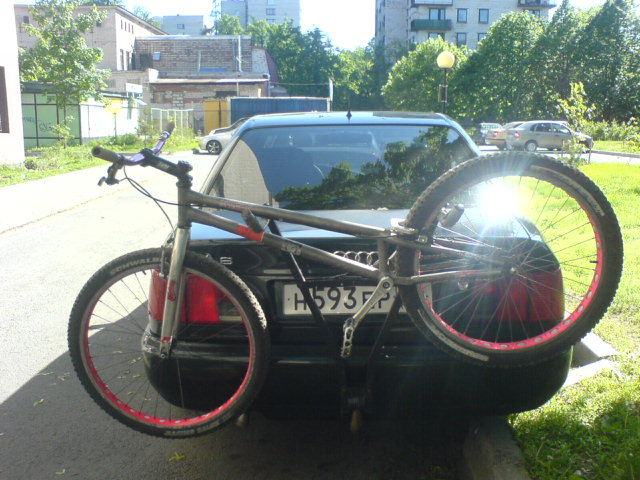

вот такая конструкция.
планирую купить дуги дорогие, а конструкцию для байка можно смастерить свою хорошую.
ибо видел не дорогие варианты, так когда машина несется по кочкам, такое ощущение, что вел оторвёт вместе с дугами

что-то выглядит ненадёжно...
я вот себе на жигуля купил багажник монблан и велокрепеления, так вот там байк стоит на рельсе и фиксируется нижней трубой к поддержке (как у Газзы на фото), а тут вел просто висит на двух точках, одна из которых - колесо? оно же играет всё. как ехать-то?

Может конструкция Пуха и выглядит непрочной, но она выдержала 1050 километров, одну границу, кривые дороги, ровные дороги, ветер и скорость :)
Если присмотреться, то можно увидеть, что на долгое странствие Пух зафиксировал байк всяческими веревками и резинками.
