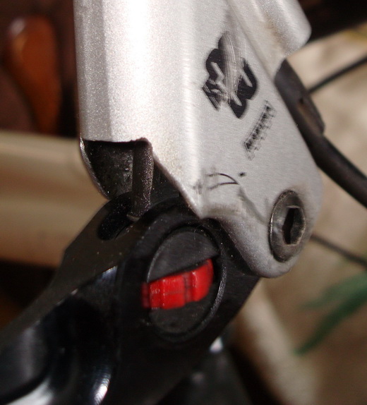

При установке рычага Эхо необходимо сделать три вещи:
1) подложить шайбу между корпусом и рычагом
2) спилить углы на корпусе ручки маги, что бы рычаг не цеплял корпус - тогда не будут появляться трещины.
3) немного сточить резьбовую часть толкателя, что бы он при полностью завернутой регулировочной гайке не торчал за пластиковое полукольцо, тогда он не будет упираться в рычаг.

CraZzY ну не спиливал - молодец - не я это придумал и не я первый так сделал - у рычага немаленький боковой люфт и когда ты давишь на рычаг он отклоняется в сторону и давит на стенку корпуса, отчего и появляются трещины в углах - тем кто соображает о чем речь советую спилить как на фото
по поводу спиливания толкателя - попробуй заверни полностью регулировочную гайку - она не закрутится до конца и рычаг заблокируется, так как толкатель упрется в рычаг (на родном рычаге там полость и толкатель не упирается) - а поршень не сможет выйти в свою верхнюю точку, что советуют сделать по мануалу при прокачивании тормоза - конечно можно прокачать и катать не делая этого, но поршень будет все время нажат больше чем могло бы быть и меньше останется хода регулировки

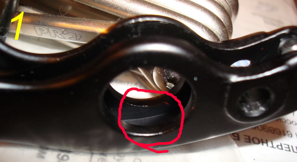

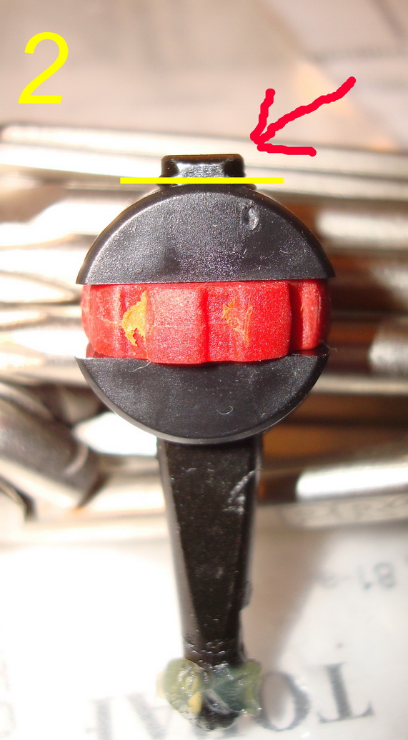

На рис. 1 красным маркером отмечен П-образный профиль родного рычага Магуры - там свободно перемещается часть толкателя, которая на рис. 2 выступает над желтой линией. В рычаге Эхо п-образного профиля нет, там просто просверлено отверстие, поэтому при закручивании регулировочной гайки толкатель упрется в рычаг и не даст полностью поднять поршень. Вот эту выступающую над желтой линией часть и надо сточить, при этом резьба почти вся останется нетронутой. Можно сточить вообще "заподлицо" - будет еще лучше - я так и делал - что бы над пластиком ничего не торчало.
При замене рычага, лучше застраховаться от выскакивания поршня. Я для этого взял обычную канцелярскую скрепку и сделал из нее крючок с петелькой - крючок зацепил за поршень и за петельку притянул проволокой к рулю, потом проводил все дальнейшие манипуляции - фотки к сожалению нету - включите воображение
