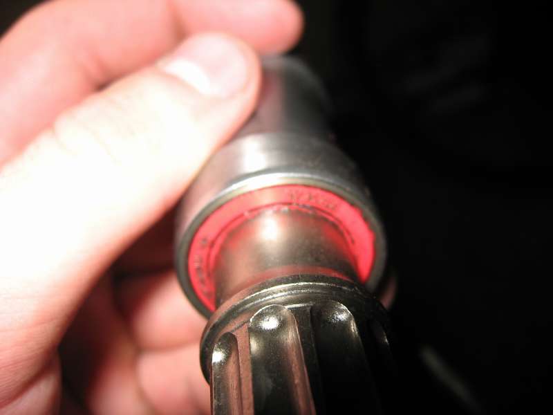

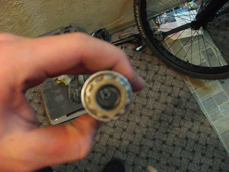

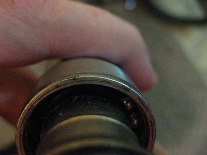

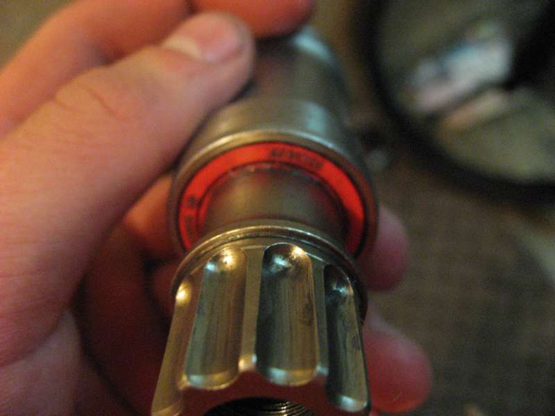

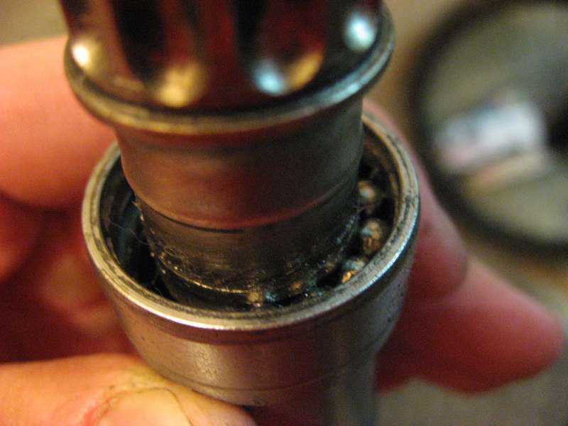

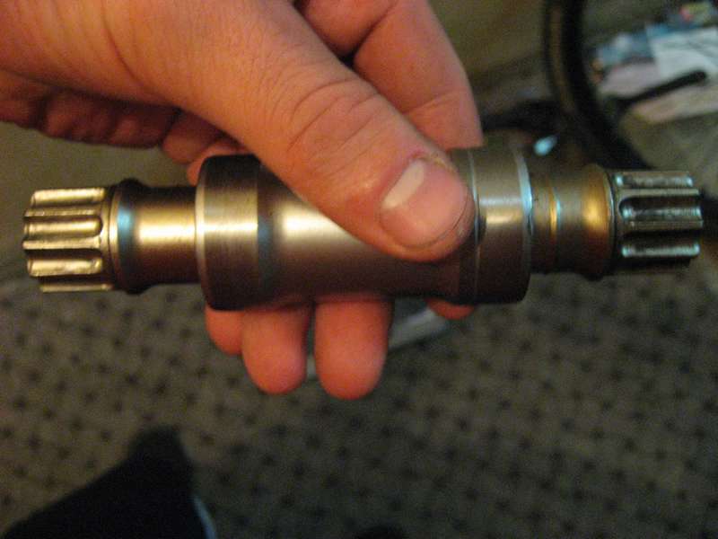

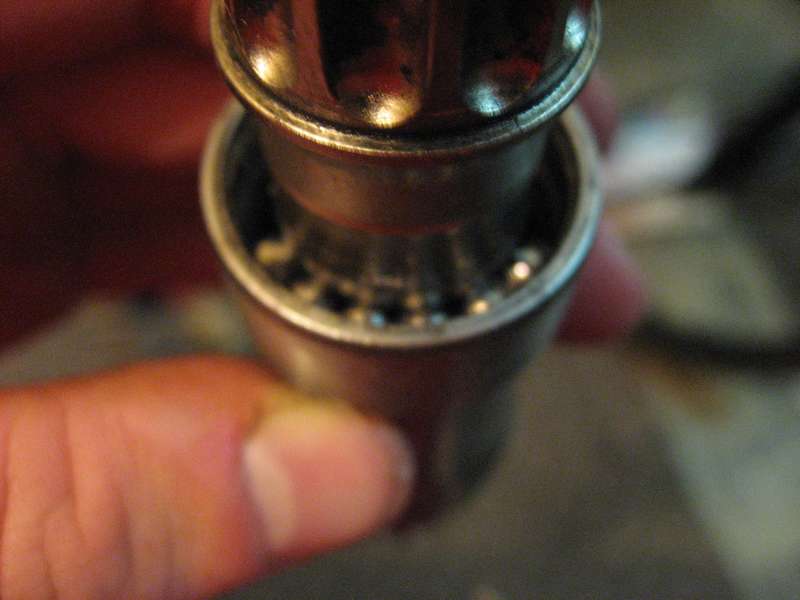

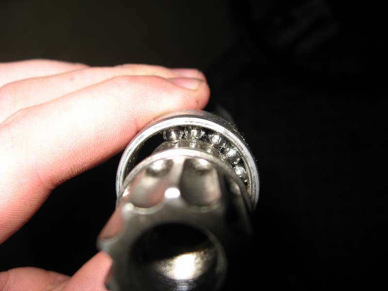

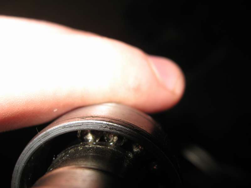

каретка FSA platinum DH 68*128 1.5 месяца катана
короч развалились 3 из 9 шариков, вопрос как вынуть саму ось, чтоб засунуть новые, и куплю ли я в соколях новые такие шарики, не могу вынуть ось из за того что шарики как бы в пазах с обоих сторон

ось понял как вынусь, все шарики собираем внизу а ось поднимаем, и вытаскиваем шарики, и усе

как на первой фотке, короч все шарики с обоих сторон так же как и на фотке собираем внизу, и ось тогда подниметься, когда она поднимется просто вынемаем шарики, куплю новые, все тоже самое ток наоборот, а потом отверточкой подгоняем, и ставим специальную заглушку, которая поддерживает расстояние между шариками

ток что разобрал спокойно, еще раз объясню, собираем с обоих сторон шарики внизу, толкаем ось вверх, и получается свободное место, то есть они(шарики) выпадают, вот и все, собрать - делаем все наоборот

да не, там не по всей окружности шарики, их 9, и между ними типо проставки, как на промах, которая удерживает постоянное расстояние между ними, они ровно на половину заполняют пазы, а потом подгоняешь и вставляет эту заглушки и усе, ток что с братом собирали, в итоге все он сделал, это очень не легко я вам скажу, ну пох, уже все стоит
