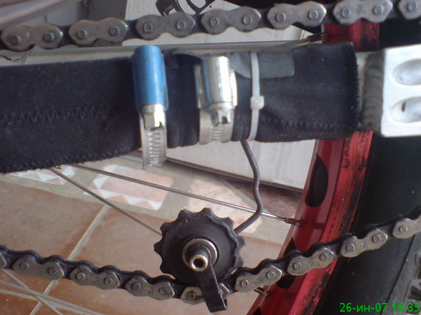

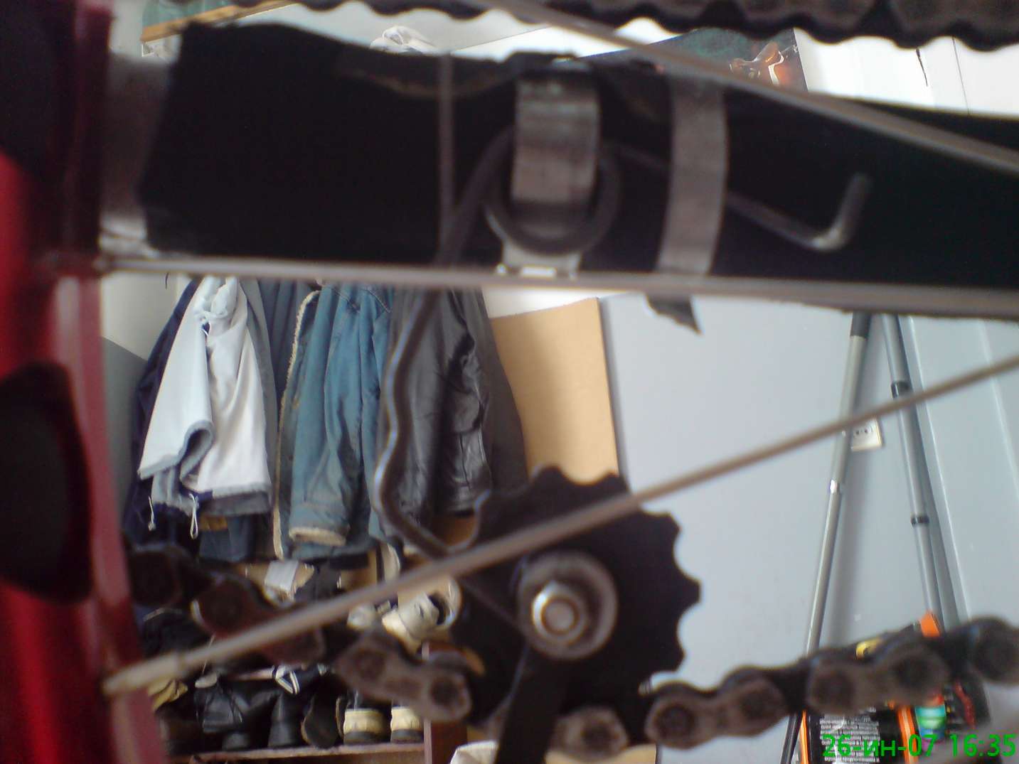

Вот значит. 2 хамутика, ролик, пружинка. Стоимость в районе 20 рублей выходит. Время создание порядка 20 минут. На сайдах не ломается. Сломается прожинка-замена 8 рублей. На фото, как делать думаю понятно.

DJ_Bungoff вне форума
Andrusha) норм работает???????

на второй фотке куртки фоткал?
хоть бы ужал малость)
не знаю норм или не норм, но цепь натягивает
ну я специально, что бы люди сохранили и смотрели уже мелочки. Хотя тут нет никаких мелочей. Все элементарно

ппц я всегда удивлялся таким темам) зачем вам какойто навароченый натяжытель, чем обычный неустраивает?? или вы гонитесь за несколькими граммами лишнева веса?
я бы лучше купил прастой натяжытель за 500 рублей или даже зделал сам точно такойже как на фотке в тарти (конструкция очень простая) но заказывать хз аткуда за 30 евро я бы не стал

а что тебе мешает зделать самаму харошый натяжитель? как у дайверса например
пружына от капота палюбому натягивает лучше чем та тонкая пластина на натяге от тарти
