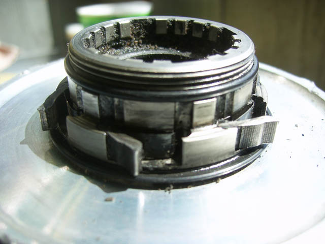

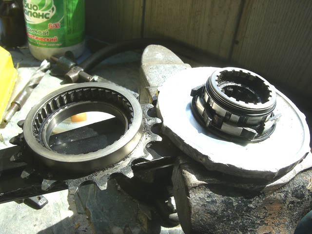

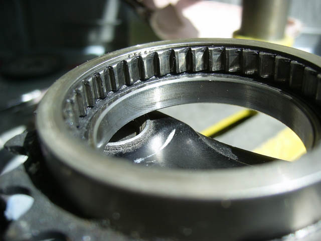

Прошло гдето 4 месяца с того момента как у меня появился этот фривил.
Когда он был новый, первые 2-3 дня он жутко стрелял.
Потом ваще идеальная работа
А теперь опять начал жутко стрелять, со вчерашнего дня
Прям часто, и при нагрузках , разгоняюсь начинаю выдергивать на тач и хрясь проскачил как раз в самый ответственный момент .
Сегодня разобрал посмотрел, вродебы нормально там все, зацепы не сточены, собачки тож норм.
Правда когда я снял шатун обнаружил что фривил был немного разкручен, могло ли это повлиять на проскоки?
Или в чем может быть проблема?

Diesel Power Вычисти от смазки и песка зацепы и собачки, нанеси на резьбу фиксатор (можно и рраску или лак) и твои волосы снова станут мягкими и шелковиствми.
главное смотреть чтобы он не раскручивался
Гудрон плохого не посоветует

ппц там песка и всякого шлака....окуеть..прочисть

вынь собачки и пружинки, вычисти стенки около них, прочисть их посадочное место и все будет норм, я свом доволен, при нагрузках никогда не подводил, разве что только при холостом ходу

а мне кажется зацепам наступает капут - просто так фривил не стреляет - последствия остаются
если протереть смазку на зубах барабана и сфотать покрупнее планом, то можно было бы сказать точнее - а так плохо видно насколько сильны повреждения - но то что повреждения есть видно однозначно...
когда одна из собачек в момент нагрузки попадает на вершину зуба, а другие нет (дефект - не все собачки щелкают одновременно) - происходит резкий срыв этой собачки под сильной нагрузкой, что мы и слышим как щелчек - в результате вершина зуба и сама собачка повреждаются - я думаю так это происходит
просмотри внимательней вершины всех шести собачек.....

зашел с компа посмотреть... Че пьяный что ли? Че не видишь что он у тебя сорван в гавно. Каждый зацеп. Все, докатался на этом замечательном фривиле.

Да, проскоки могут участиться из-за раскрутившейся крышки - так было у меня. На первой фото вижу небольшие срывы зацепов, прям как у меня после месяца катания. Через 2 месяца у меня конкретно сорвало 3 зацепа и одну собачку. Из-за этого конечно тоже проскоки чаще. Сей-час я на ЭНО Триалз - Очень сильно по ощущениям отличается - во-первых не скачет, а во-вторых у ЭНО подшипник НАМНОГО легче крутится, у мня даже возникла мысль, что у эхо подшипник умирать начал.
