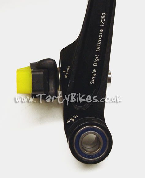

Напишите отзывы....и есть ли смысл брать их + ручка SD 7 ....или лучше магуру взять?

просто интересно в чем отличие Ultimate от Single Digit 7...у самого последнии на морде стоят

Ruslanmmультимэйты фрезерованые и на пром. подшипниках а следовательно прогибаться будут меньше и не так люфтить.
ИМХО ручка СД СЛ магниевая+ультимэйты
если поставить колодочки из хорошего полиуретана, жескую рубашку, тефлоновый тросик- маура в отсосе.
зы. магура жмет сильнее это факт, но на вибрейк площадь колодки гораздо больше и сила трения соответственно......
я думаю стоит купить чтобы не мучаться с текущими и ломающимися ручками, трескающимися креплениями, бустерами

меня тоже интересует, разбалтываются ли промподшипники в них со временем?
И можно ли будет достать такие потом если что?
