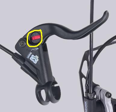

Вобщем проблема такая: не крутится регулировочное колесико. В чем может быть корень проблемы? Как устранить неполадку?

Проблема скорее всего в резьбе. Не пытайся крутить - сорвешь до конца...Устранить не знаю как, сам 2 ручки так угробил.

Истранить как ? В trialmarket.ru за новой крутилкой и всё тут ИМХО

если не крутится, то возможно криво встал тот болтик, что на шайбе красной, попробуй разобрать, посмотреть и выпрямить, у меня так было...

Тут ничего страшного нету... у меня тоже самое произошло 1н раз... Вообщем тебе нужно снять рычаг и поставить колёсико правильно (оно неправильно на резьбу встало) + (оно как бы зажимается двумя полусферами) кароч выкрутишь и увидишь, там всего 3 пластмаски )...Ты его очень сильно выкрутил скорее всего...как я ) Только очень крепко держи рычаг, когда выкрутишь шестигранный болт, поршень там оттуда выстрелливается пружиной и обязательно масло из маги слей, а то прыснет в разные стороны )))! Потом придётся прокачать, как попровишь колёсико, но это уже другой вопрос...если возникнут проблемы с прокачкой я объясню, там есть маленький нюанс...тут на форуме статья, как прокачивать ручки РБ и 2004 года...в 2006 там есть одна загвоздочка...

Я уже снимал рычаг и поршень вышел спокойно и никаких масляных атак не было И каким образом его выкрутить,если в обе стороны не идет и все ((

Я отверткой упирался в колесико и прокручивал таким макаром, правда один раз сорвалась рука и я поцарапал ручку(
