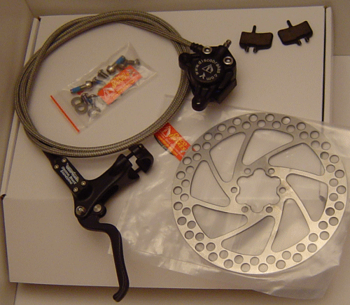

А что за тормоз?

Сообщение от C0sm1c
А что за тормоз?
Типа крутой, сделан оч качественно

Интересный экземпляр) первый раз вижу..

ЗЫ. интересный тормоз какой то))..колодки такие же как у Хаггисов,диск от Промаксов)
