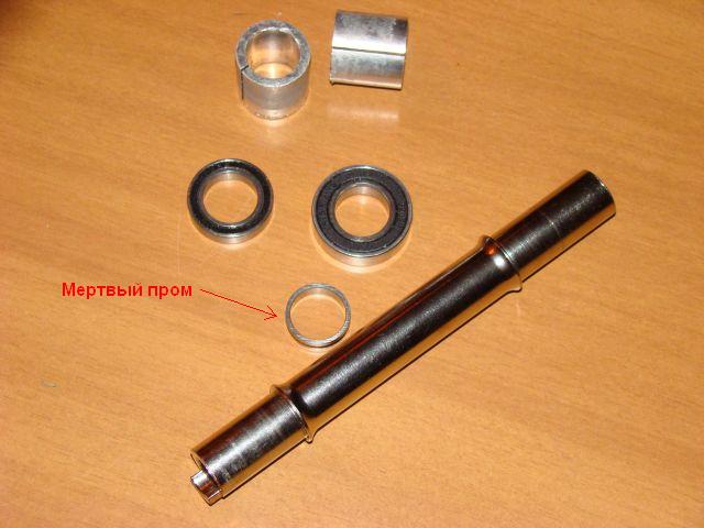

Размеры:
Ось:
Длина без хвостика - 133мм
Длина хвостика - 4мм
Диаметр - 15мм
Посадка под большой пром - 26мм
Посадка под 3 маленьких прома - 35мм
Большой пром:
Внешний диаметр - 28мм
Внутренний диаметр - 15мм
Ширина - 7мм
Маленький пром:
Внешний диаметр - 24мм
Ширина - 5мм
Возможно это вот эта (http://biketrials.ru/board/viewtopic.php?t=37429) втула, тогда Sania просто неправильно указал размер оси.

ты уверен, что длинна оси 133 мм, а не 135? я только что свою померял эхо 07, у меня 135 мм ось) врядли это 2007 года..

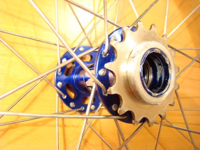

Фото? См.
На втуле 2007 ось какого диаметра?

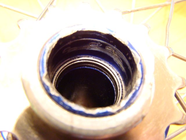

А втулочка у тебя какая-то очень непонятная И помоему, какой-то хозяин, перед тобой намухлевал с остью! У меня были промы точно больше, а ость вообще не такая... и вообще, кто изуродовал так эту втулку?

Это 100 пудоф кастом, таку как звезда на шлицах-2007год, но как я понимаю, у тебя стоят широкие болты, по 10мм шириной? Да? Так это означает, что ось с 2006 втулке (она была на резьбе).
Но вот я смотрю на фотки паразаюсь, кто это так её изуродывал? Что бы достать промы, не нужно ничего кроме молоточка. Прсто бьёс с одной стороны по оси, так вылезает с одной стороны пром, бьёшь с другой, так с друго. А тут не понятно что кто делал

Согласен, втулка самосбор)
Ибо корпус точно 2007, а ось точно не 2007.

у меня валяется дома втулка эхо 2006, там тоже шлицевое крепление звезды.
номер большого прома 6902RS
у мелеькот толи 6902 RS,толь 5902RS.
Ось точно такаяже.
промы с виду такиеже.
корпус фиг отличишь.

да вы че?
эта втула 2006 года!
все верно, с одной стороны большой пром,с другой маленьких 3, звезда на резьбе!
133 или 135...все может быть!
