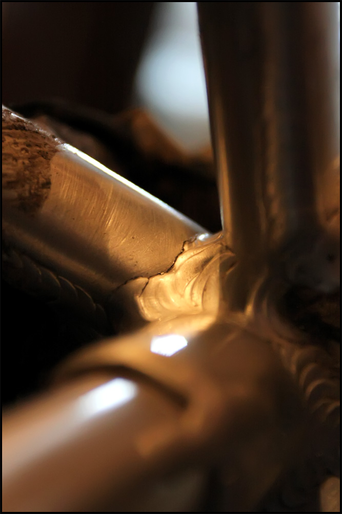

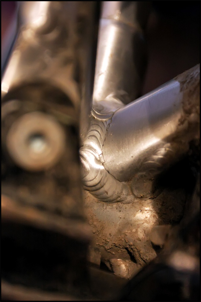

вообщем решил сегодня перебрать фрив...все сделал,начал прикручивать шатун и увидел трещину...
на фотах видно что трещина уже не маленькая...
такой вопрос-
Где можно заварить рамку в Москве!?
прост хренова если из за рамы не попаду на Хортицу(((

А BuLLeT мне так нравился твой вел. сначала вилка теперь и рама.
глянь ещё трещины на стыке верхних перьев и верхней трубя, у меня там была. а ещё посмотри на стыке труб у рулевого стакана.
Варить в этом месте фигово. сложно подлезть между перьев. По кругу тебе врядли обварят.
И ещё тут такое место интимное в котором постоянно перья изгибаются. Блин варить прямо по шву не есть хорошо.
Я бы посоветовал приварить к перьям пластину, как бустер только милиметра 2 в толщину
и швы делать только параллельно перьям. Удачи! На Хортице покажешь

Вот хз у меня ваше треснуло перо не по краю шва а поцентру..вот хз почем так.

Я тоже думаю что гудрон прав, ндо вваривать пластинку

Я себе давнооо заваривал на петровско-разумовской. там в конце рынка прямо рядом с дмитровским шоссе где кончается мост (справа если ехать от центра) есть ремонт дисков. Заварил там раму - это была тоже монти кстати. мажорная X-lite 231. после заваривания держалась целый год!
но уровень катания и нагрузки другие щас, поэтому ты особо себя не утешай. с такой трещщиной реанимировать раму надолго врядли удасться. лучше уже щас заказывай другую раму. эту восстановишь месяца на 2-3 катания.

ребят...ломается все, я не ботан, просто хочу чтоб народ был в курсе: в любом материале есть дефекты кристаллической решетки, с них то все и начинается, плюс непосредственные перегревы при сварке, плюс нагрузка - и вот вам, пожалста, вот такой вот превед!))
не стоит расстраиваться, варись и заказывай новую раму!))

а вот в ремонт дисков идти не стоит. диски делаются из ковочных или литейных сплавов та присадочная проволока которой варят те самые диски для рамы точно не подойдёт. заварить то они заварят, проживёт не долго.
Лучше идти на завод, там у тя спросят что за алюминий, подерут нужную проволоку и заварят по технологии.
