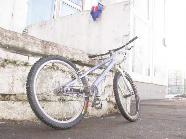

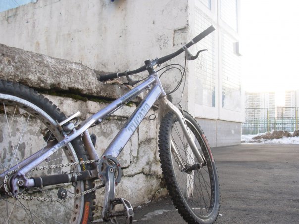

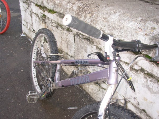

Вот, выкладываю практически финальный вариант байка моей мечты))
Magellan Tucana Pro
Заднее колесо: Обод Onza Ronnie 32h
Втулка DMR Revolver 10 мм болты
Спицы - DT Champion 2.0
Покрышка - WTB Timberwolf 2.5
Фривил : Tensile на 18 зубцов 6 градусов
Камера : Kenda SuperLite
Переднее колесо :Обод SunRims DitchWitch 32h сверленый
Втулка DMR Revolver
Спицы - ATOM Light
Покрышка - Nokian Gazza 2.3
Камера - Velo
Вилка : Onza Fly Guy
Рулевая : Neco на промах
Цепь : KMC Kool 710
Шатуны : FSA RPM ISIS 170 мм
Каретка : FSA RPM ISIS
Вынос : Truvativ XR 100*8
Задний тормоз: HS-33
Колодки: полик
Крепления: Tensile
Бустер : самопал от Мамбича
Передний тормоз : Avid BB7 180/SD5
Ручка : Avid SD7
Руль : Xenium 730 мм
Весит около 11 кг, думаю еще скинуть за счет новой системы. На натяжитель не гнать, он супер, мега лайт и хорошо натягивает. Вибрейк поставил попробовать, мне понравилось, летом буду катать на вии, зимой на диске. Вилка супер жесткая, вибрак ее не разжимает(ну разве что на пару мм), и с дропаутами косяков у нее нету.
