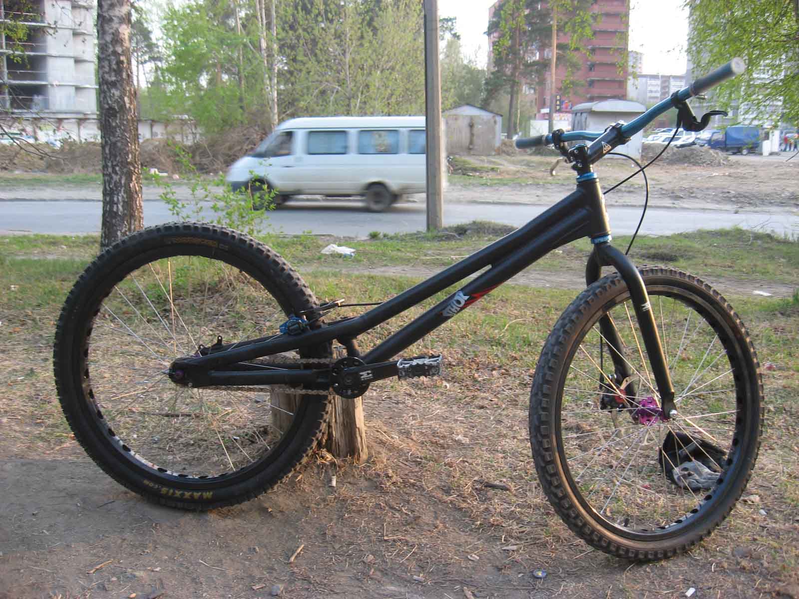

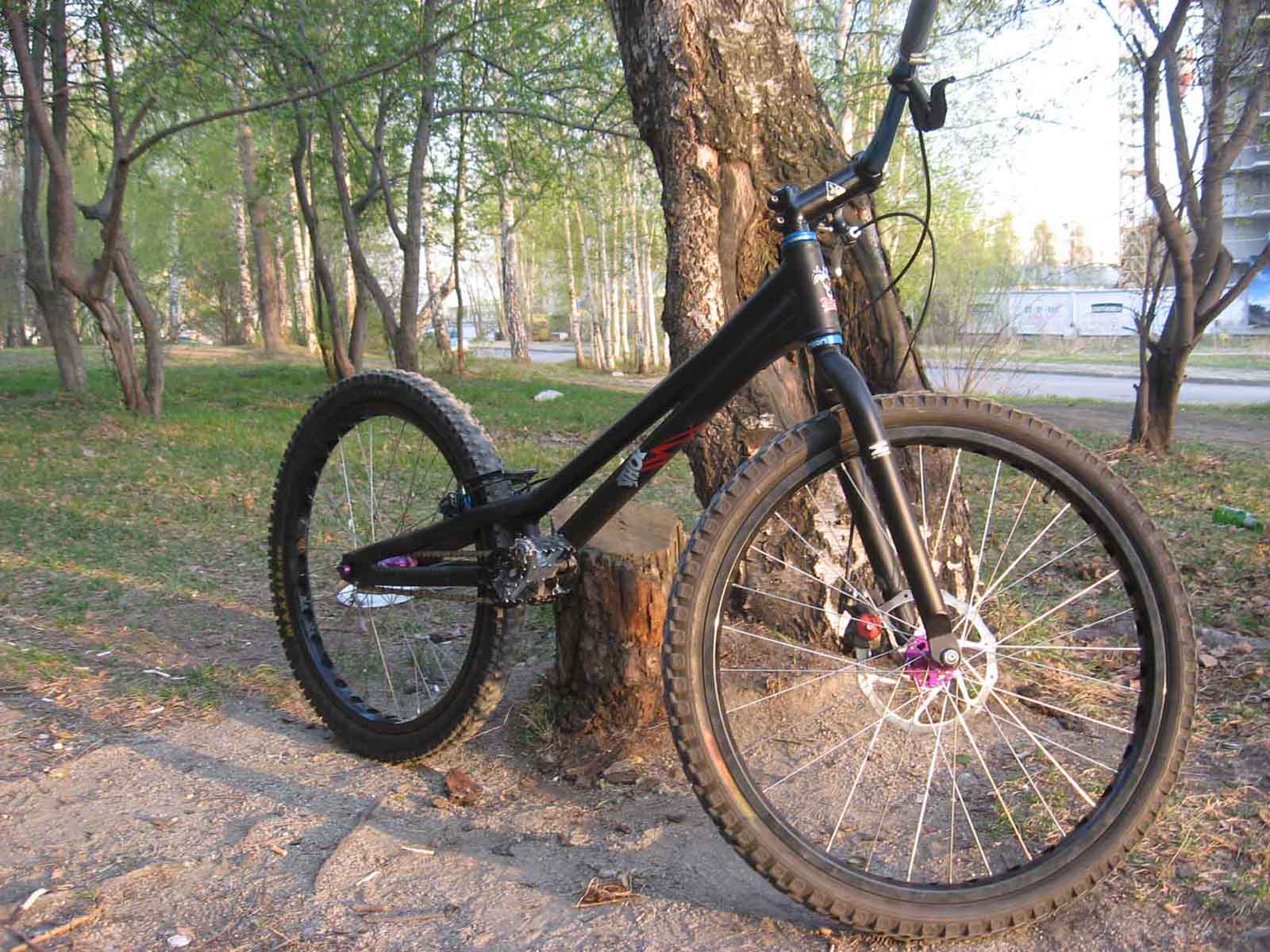

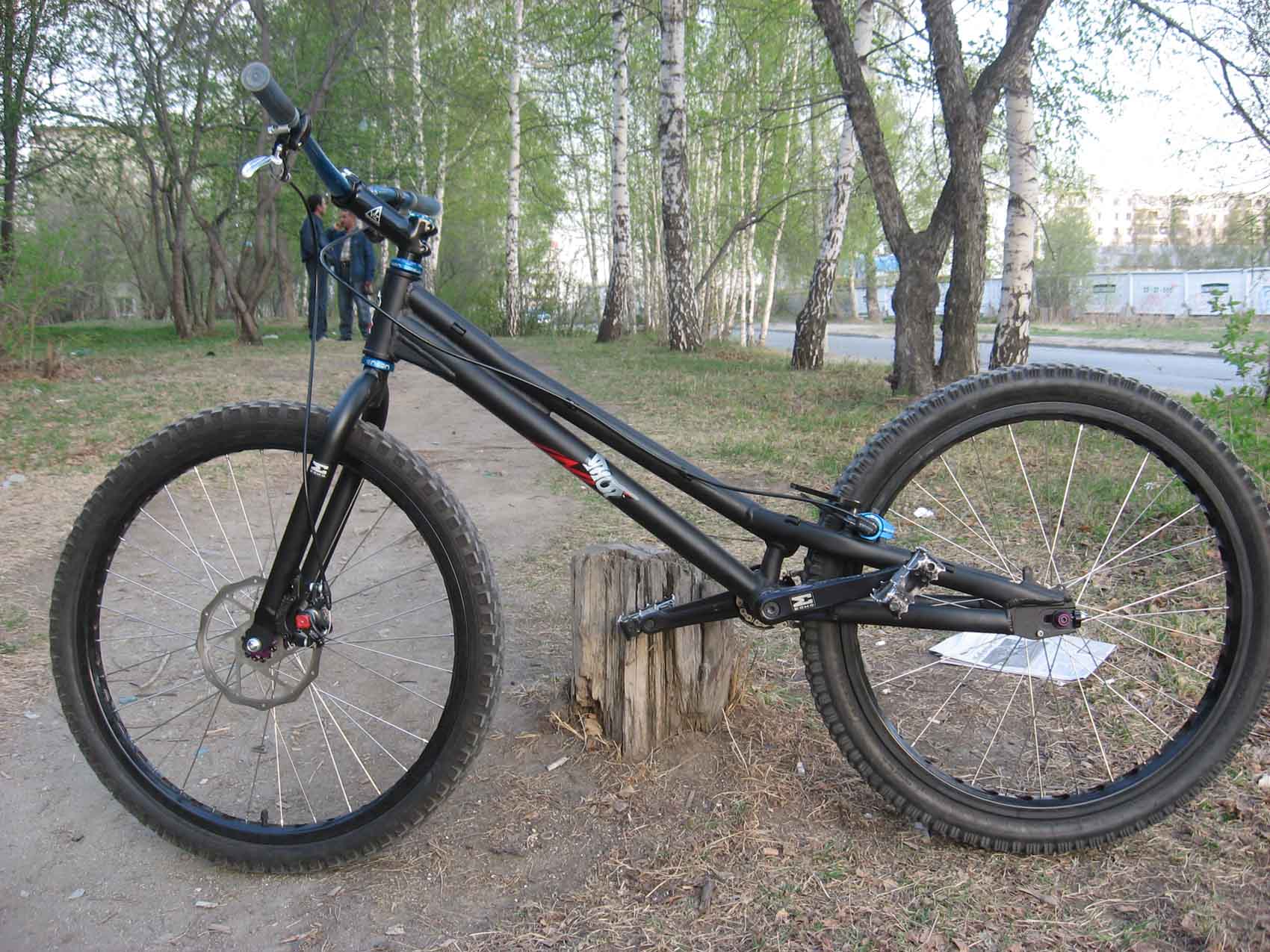

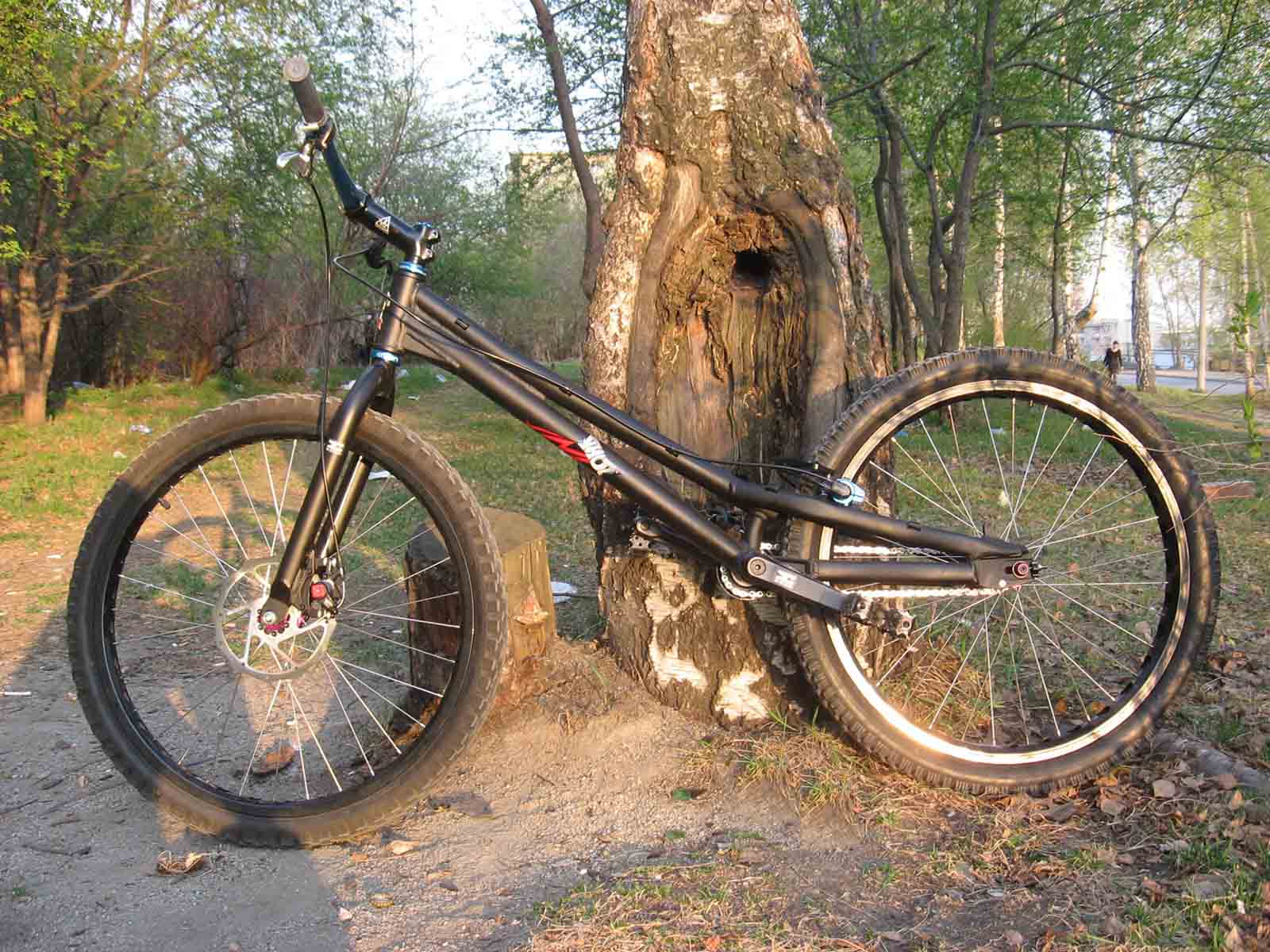

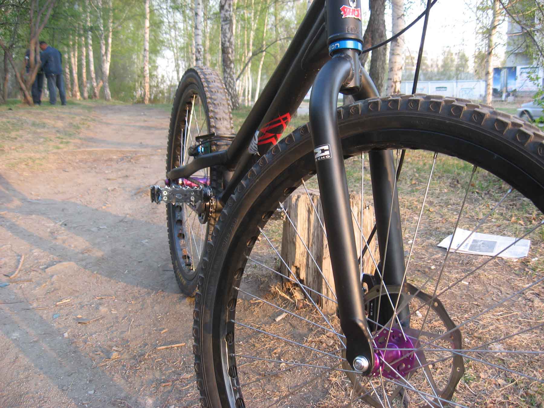

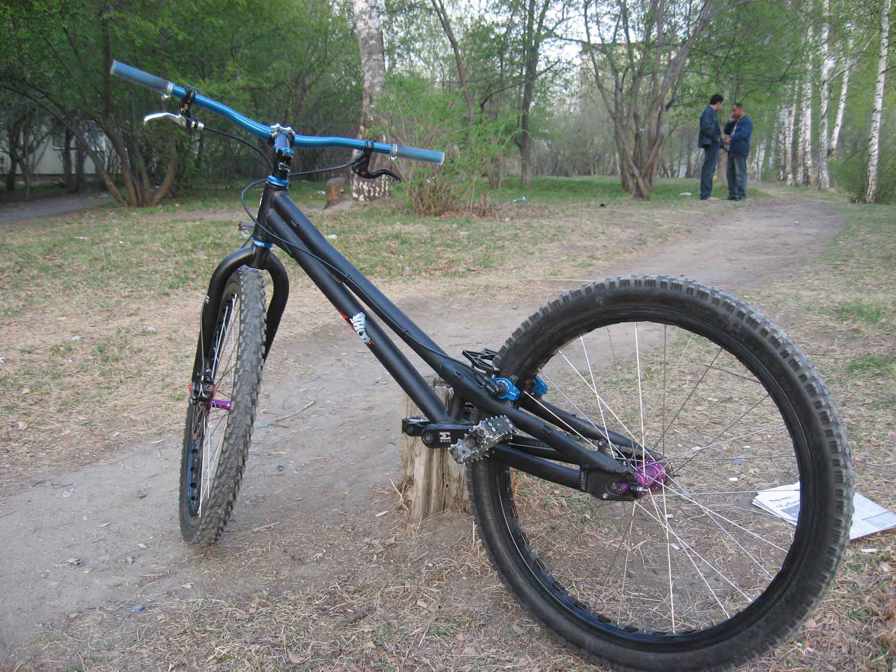

Окончательно собрал свой THOR'чок.
рама: THOR
вилка: ECHO Urban
руль: ZOO
рулевая: neon
вынос: VIZ
грипсы: ЕСНО
цепь: KMC
шатуны: ECHO
каретка: Giga Pipe
рокринг: GU
фривил: Try-all
передний тормоз: avid bb7 185 мм
задний тормоз: HS-33
Крепления: neon
Бустер: neon
Переднее колесо:
обод: DOB
спицы: DT
втулка: VIZ(филетовая)
покрышка: хз
Заднее колесо:
обод: DOB
спицы: DT
покрышка: Mobster 2.5
По весу еще не знаю сколько получился, но думаю меньше 10,5 кг.

блин клевый))) мне понравился....дропы как-то мясно смотряца))) я бы тока переднюю ручку поменял на более удобную...авид мож или ХТ..ну и покрыху переднюю сосвременем.
Жаль рулевая не в один цвет со втулами-тада ваще шик)))
Непрочитано 13.05.2008, 10:17   # 3
Хороший велосипедик, но что он весит ~10,5кг я никак не могу поверить. Думаю каких 11,5кг, ну никак не меньше!
Непрочитано 13.05.2008, 10:43   # 4
Аватар для VeloKentavr
Регистрация: 02.12.2005
Адрес: еКАТЕРинбург
Сообщений: 123
Отправить сообщение для VeloKentavr с помощью ICQ
VeloKentavr вне форума
ручку и покрыху переднюю поменяю в ближайшее время. А про рулевую тоже так подумал, но может в конце сезона тоже фиолетовую поставлю
