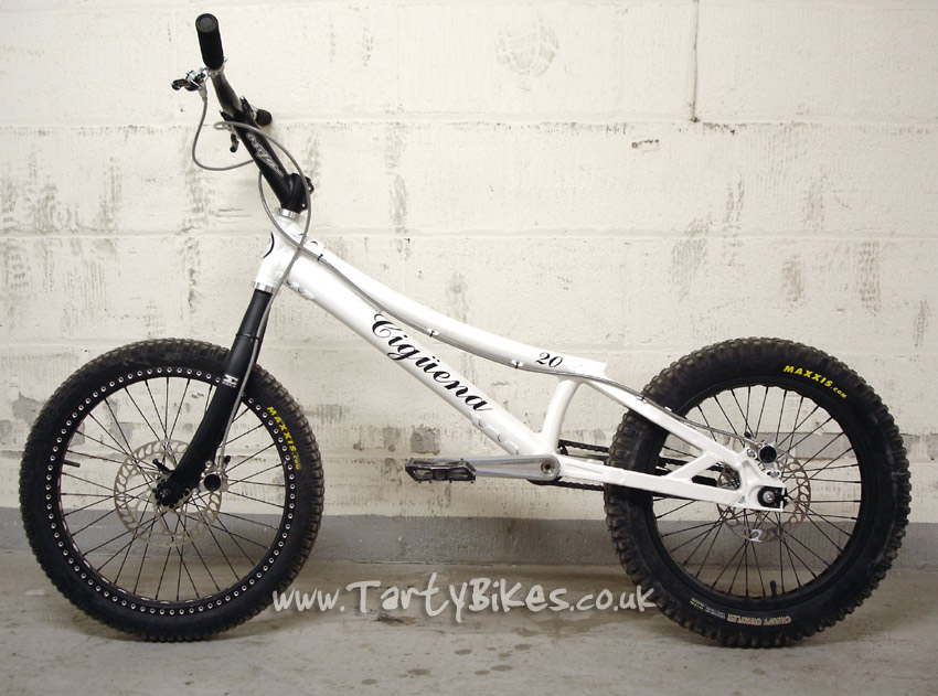

Хм.... а мне показалось, када катал на рамках с углом в 72гр, что
морду и хук и многие др фишки попроще будет делать....
Так вот и задумался может с 73гр будет еще лучше, а короткая база
на моде с 73гр, позволит катать челу с чуть более высоким ростом не
горбясь стоя на заднем...
Одно "НО", рамки в 73 градуса очень редки, тока вот эту знаю, да в 72,5гр вот эту:
