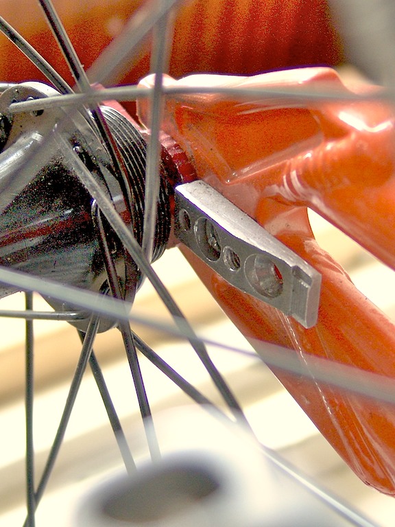

Если я правильно понял проблему - то у тебя натяжки выкручены на полную, а надо еще, и дропауты еще есть. Можно и болтик с большей шляпкой, если хватит этого,
а можно и прикрутить какую нибудь хрень этим болтиком, (как на фотке), тогда ты сместишь место контакта натяжка еще дальше, чем просто большой шляпкой. Больше фантазии, господа!
