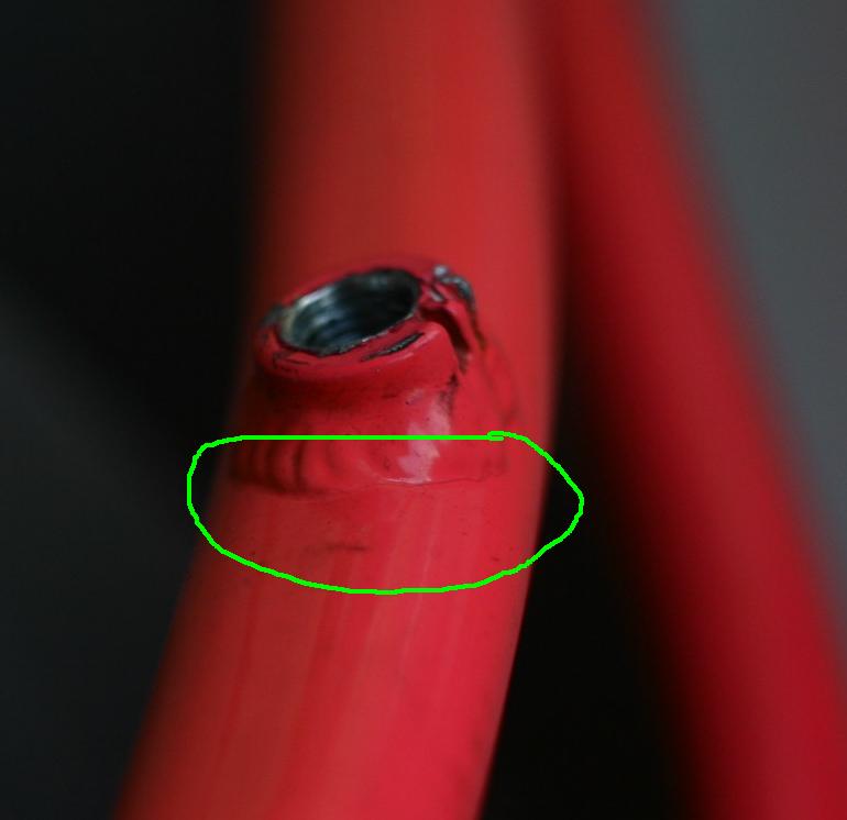

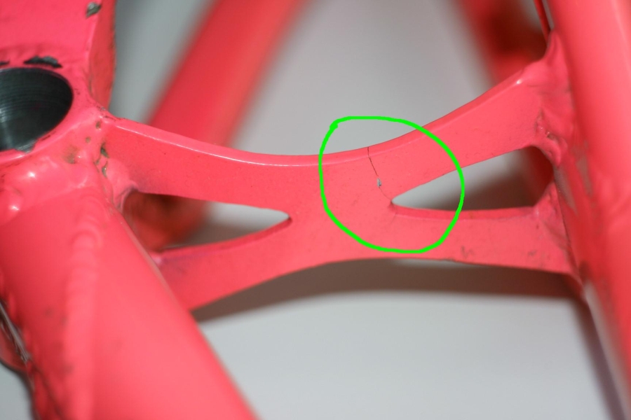

6 месяцев катания, трещина на подседельнике, трещина в основании крепления тормозной шпильки.
Рама пинигин, сварена в апреле 2008.
Скорее всего в подседельнике рама треснула от частых ударов вдоль оси каретки, по оснаванию шатунов (от падения на паребрики и т.п.), после очередного сильного удара рама порвалась.
Трещина в пере - не все понятно, ударов много не было. Возможно слабое место...оригинальные шпильки пини были сломаны, резьба в пере перенарезана мной дома под обычные массовые шпильки, бОльшего диаметра, но я сомневаюсь, что именно это стало причиной.
Катал с бустером, но тут это не важно.

Подсидел изначально убоги, никакой продольной жесткости.
SimEnz Сфоткай трецину нижнего правого пера в месте его крепления к верхнему.

Трещину? С чего ты взял? Там нет трещины.

есть посмотри внимательно!

Просмотрел всю раму внимательно, нашел еще трещину: в месте крепления подседела к верхней трубе переднего треугольника (это не удивительно, т.к. от того же удара, что и сам подседел).
А там где ты говоришь - нету :idea:
Объясни свои "предсказания", а то непонятны предпосылки...
