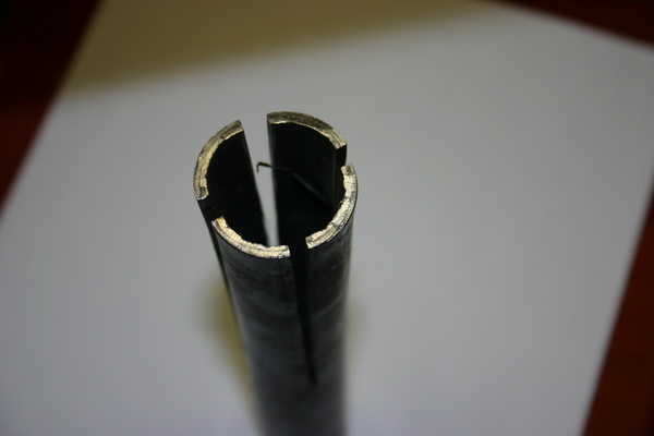

Вы все ещё снимаете рулевую с помощью отвёртки и молотка?
Тогда мы идём к вам!
Сей замечательный инструмент я сделал давно, когда был "материал" для его изготовления, долго валялся без дела, так и не опробованный.
Вот вчера его опробовал на своей плотнозасевшей рулевой кенкрик в моём печальном ЭхоПюре.
Итак, предыстория.
Когда мне приспичило вытащить рулевую из рамы, старинный способ выбивания отвёрткой я отбросил сразу - какой то он не гуманный вовсе, рулевую было жалко)
Тогда я пошёл к бате на работу, зажали раму в тиски (нежно и аккуратно) и вытащили рулевуху съемником автомобильным (ака выжималка подшипников, тренога такая) Рамку покоцали немного тисками (ну да пофигу, всё равно у неё перо оторвано )
Вобщем то этот случай и навёл меня на мысль о поисках "гуманного" способа снятия)

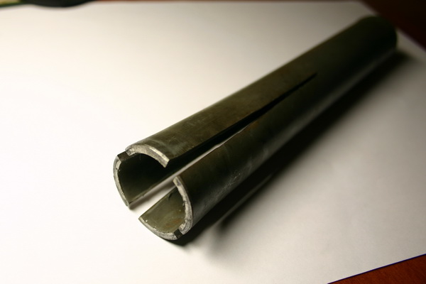

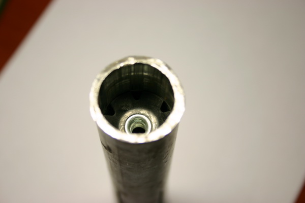

Вобщем, берём старую ненужную убитую вилку (в моём случае это было что то типа РСТ капа На тип вилки на самом деле глубоко пофигу, будь то мягкая вилка, или жёсткая - нам нужен от неё только стальной шток.
Шток отрезаем болгаркой (20см кусочка хватит), оставшийся кусок вилки (особенно, если это рст) смело выбрасываем) Ну или на запчасти раскручиваем.
Якорь в штоке нисколько не мешает - я его не вытаскивал.
С одной стороны штока (там где якоря нет, ессесьна) делаем 4 красивых продольных распила. Сантиметров 10 длиной, не меньше, а то лепестки будет нифига не отогнуть.
Потом эти 4 лепестка немножко разводим в стороны. Сильно усердствовать не стоит - буквально чуть-чуть отогнуть.
Поздравляем себя с отлично проделанной работой - Headset Remover 3000 готов!

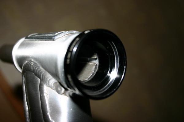

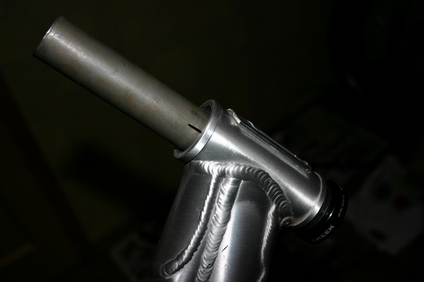

Теперь об использовании. Берём раму с впрессованной рулевой. Вставляем съемник в раму. Вставлять лучше всего "тонким" концом, без лепестков, продеть его через стакан, так чтобы лепестки , раскрывшись внутри стакана, упёрлись в чашку рулевой. Ну а теперь спокойно дубасим по этой конструкции молотком.
В чём отличие от стандартного метода с отвёрткой? В том, что этим способом повредить рулевую намного сложнее, т.к. эта штука не оставляет зазубрин, и выбивает без перекосов.
Вобщем, надеюсь, вышеизложенное кому-нибудь да пригодится)
ЗЫ. Идея не нова, на авторство не претендую.
