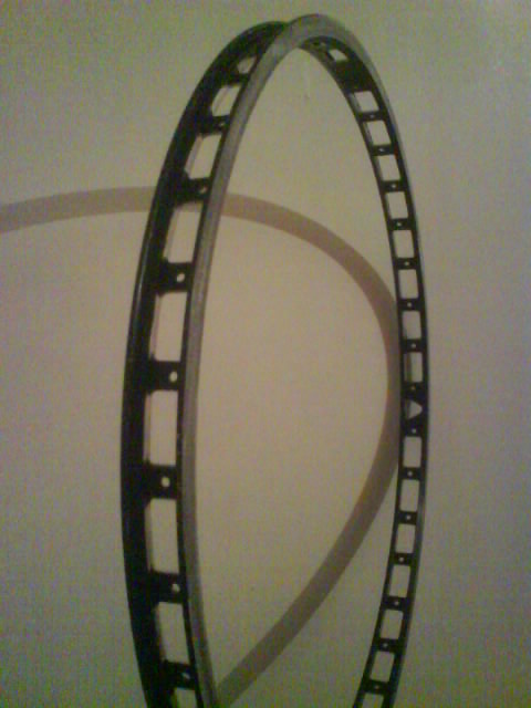

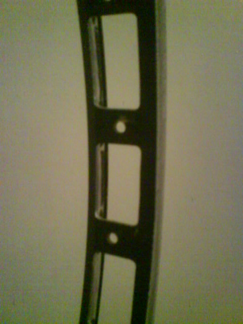

Убираешь вторую стенку,до ребер жесткости.....Все ништяк!!!!!!!И дырочки мона 15-16 мм....!!!Но морды особо не втыкай,весмерки чаще появляться будут....У меня лично аналог ДМ24,только с одинарными стенками(возможно кто то еще помнит из журнальчега ТриалСпорт АлексРимс 2005г.,потом их не стали ваще делать,а жаль().Так вот у меня дыры квадратные,большые.....Попробую кинуть фоту)Обод держит на ура,и не весит нихера........

И еще один минус,спицы протянуть до концы не реально,стенку вытягивает как пластилиновую,аж страшно за обод.....Но прыгая на переднем колесе восьмерок еще не одной))))))
