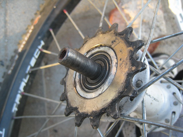

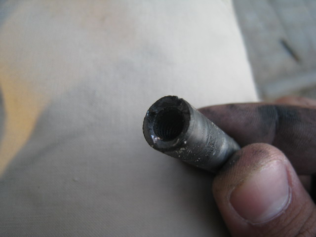

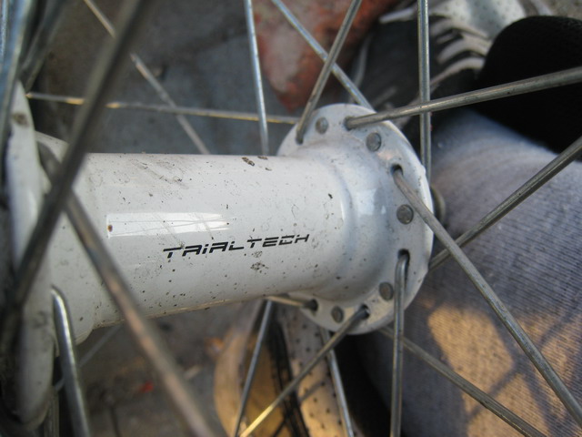

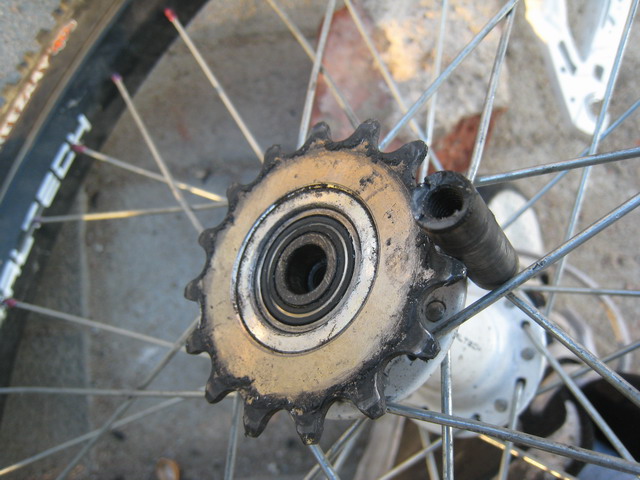

Вобщем незнаю боян или нет... короч катал седня немного смотрю колесо из дропаута вылетает. Потянул за болт выпала ось)))) Пц втулочка а ей всего то 2месяца.....

Обычный китайский втулко.

Мне кажется, что ось могла, конечно, жить и дольше(на моей шоссейной втулке, весом 80гр ось жива уже 3 года. Причем и кривые дропы на переднее и морда стайл). Сочуствую.

Да гавно, я не понимаю, почему везде в "триальных" втулках 10мм оси ставят.. И болтики эти дурные тоненькие. Сделайте 16мм ось и 10мм болты, и нет вообще проблем.

Kефир, 16мм стальная ось будет весить полкило.
10мм вполне хватает. Револьверы живут же, там точно такая же стоит. Подшипники расположены очень широко, рычаг маленький, большой нужды в толстой оси нет. ИМХО, тут брак.
Непрочитано 26.09.2008, 23:16   # 14
egblob
16 мм - алюминиевая. Что будет легче - еще вопрос.
Про подшипники согласен

мне нравится 19мм ось)))) и 12\10 стальные болты))))

Kефир, не факт, что она будет крепче при том же весе. В прочем спорить тут не о чем.
