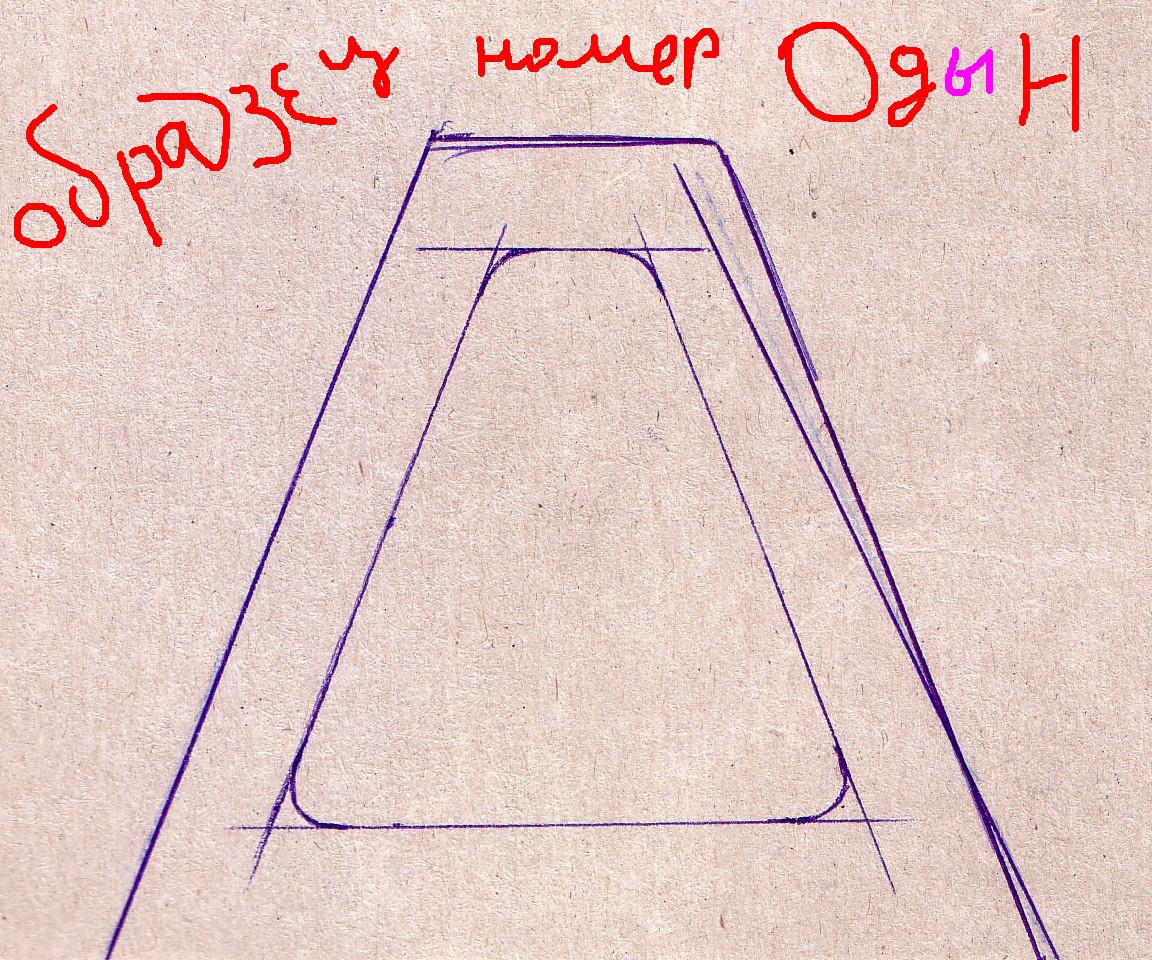

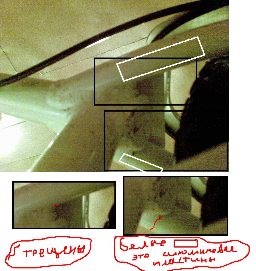

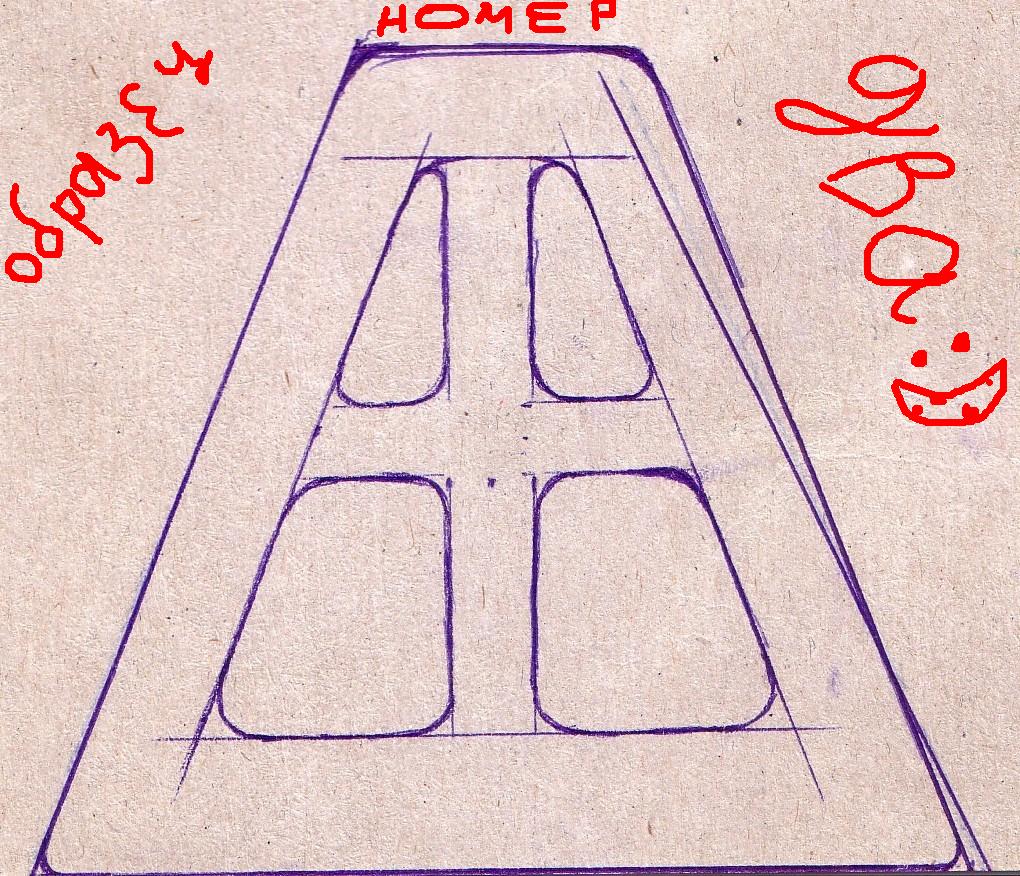

всем привет)) посоветуйте мине плиз што можно сделать с моей рамкой... у меня на перьях появились трешины... йа вот тут думаю их заварить.. у меня есть один вариант что с ней сделать(см фотки)
йа думаю сделать типо бустера (как на зуу) из алю и приварить его сверху ...а также снизу приварить 2 пластинки, тоже алюминевые..воть... и я не знаю рама останется такойже крепкой или нет...если есть другие варианты, напишите плиз)))

Я в такой же ситуации ровно год, трещины расходятся медленно. Принял решение ничего не варить.

помоему камиль если уж варить то надо перемычку между перьями сделать и снизу и сверху по бустеру... должно держаться....

Ахаха)))Зарегался наканецт))) вариант номер 2 мне нравица больше)))

Щас я решил снизу только дрельнуть очень очень маленьким сверлом конец трещины и обварить а сверху тоже дрельнуть и приварить "бустер"... Посмотрим ... Мож че нить другое придумаю )))

На втором варианте горизонтальная перемычка не делает ничего, ее можно убрать.
Снизу думаю надо не просто плоские пластинки, а 2 куска алюминиевой трубы со внутренним диаметром точно подходящем под перо. И размером они дложны быть побольше, чтобы полностью закрывать трещину.

Сообщение от egblob
кстати Пинигин так делает

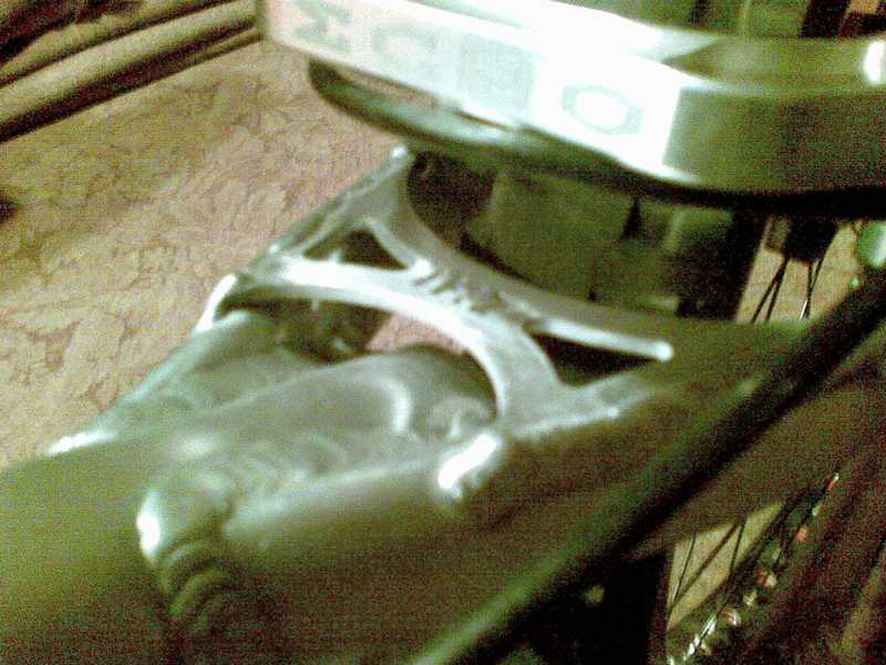

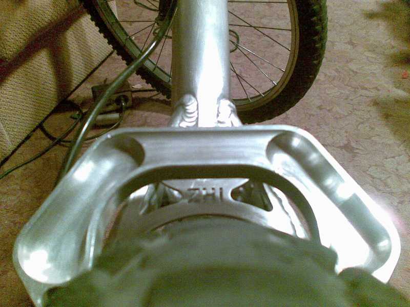

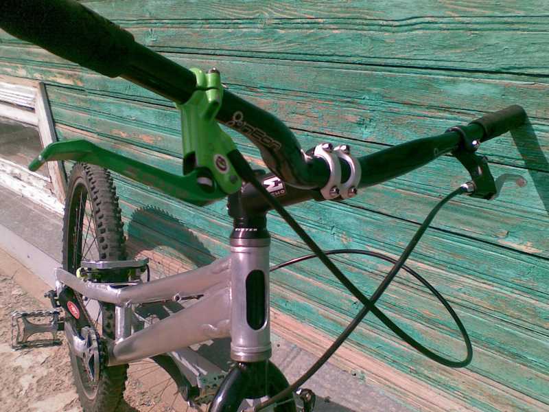

вот что ми сотварили с моим байком))))))
