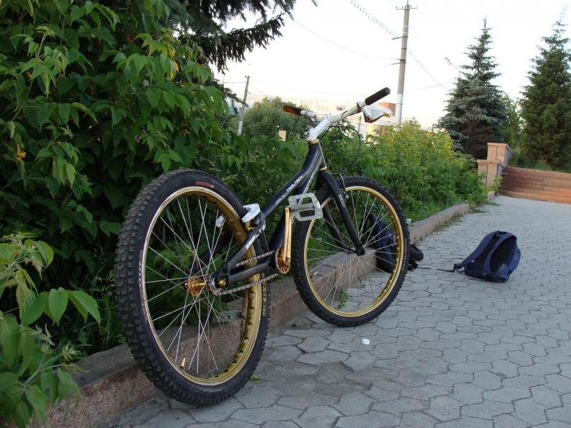

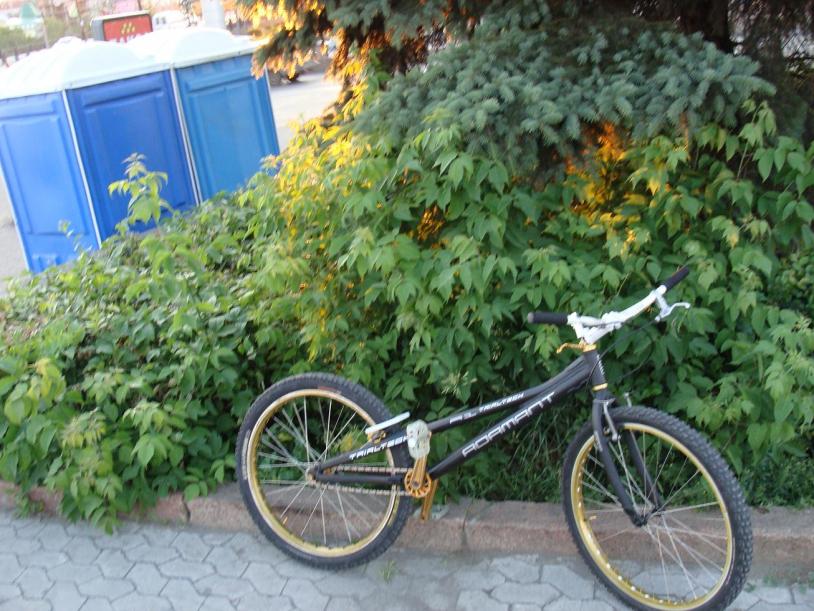

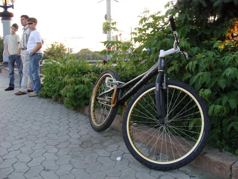

огромное спасибо crazybike.ru за предоставление данного агрегата..
итак мой ADAM А1 характеристика получилась следущая: база 1100 каретка +3 перья 382. по ощущениям даже слишком удобный .. что касается веса то получилось 10 150кг..
комплектация..
рама ADAMANT A1
вилка ZHI PURE
вынос TRIALTECH
руль MONTY
рулевая NEON
грипсы TRIALTECH
переднее колесо:
Обод NEON одинарный
втулка WORLDKAT
спицы DT COMPETITEON
флипер ECHO
покрышка TIOGA FACTORY XC 1,95
нипеля половина NEON половина DT swiss
заднее колесо:
обод ECHO
втулка ECHO
спицы DT CHAMPION
покрышка MAXXIS High Roller 26x2.5
флипер ECHO
нипеля dt swiss
натежители улитки
привод:
шатуны ECHO CNC
рок NEON lite
каретка TRYVATIV GIGA PIPE DH 128
фривил crazybike
педали ODYSSEY пластик( фосфорные)
цепь КMC 810
тормоза:
передний AVID sd7 +рубашка ALIGATOR +колодки пока стандартные+ручка SHIMANO DEORE
задний MAGURA HS33 ручка и рычак ECHO + колодки KOXX коричневые + бустер ECHO CONTROL+крепеж ZHI
камеры призирвотивы 1,95..

байк не очень понравился.самое главное, чтобы тебе на нем круто каталось и прогресс был крутой )

Нуу, в принципе... Мне не нравится черно-золотые байки, ну не суть.
Зачем бустер контрол? Можно было поставить самый легкий двухболтовый бустер, лишь бы гидролинию прикрыть, на раме есть интегрированный бустер.
А еще пластиковые педали, на мой взгляд, извращение.

Хороший байк для урбана.

байк неплохой

ой давайте филологи.. бустер не 4 болтовый потому что такой осталса с прошлого байка.. да и разница в них господи 30 грам.. я лучше прЕзЕрвАтивы куплю новые

кстати, как пластик ногу держит?

нормально очень даже нормально.. незнаю че на них все прут типо кал.. крепкие легкие и светяться прикольно

а нормально по сравнению с чем? как долго служат шипы?
ну если на них гриндить то я не думаю что долго прослужат . по сравнению с другими любыми педалями..
на счет веса.. легче значит слабее. я пока не хочу облегчать.. да и это нормальный вес покру поменяю выйду из 10.. люди на 13 кг катают))) это как то успокаевает..

....прошла уже давно)))Ах да кстати,перья не 382 ,а 375

по идеи 377.. горизонтальные дропауты так что не 375 а 382.. я замерял все на 7000тыщ раз

Ааааа гордропы.так бы сразу и написал

Мне понравился, с каких пор байки более 10ти кг стали тяжелыми?
