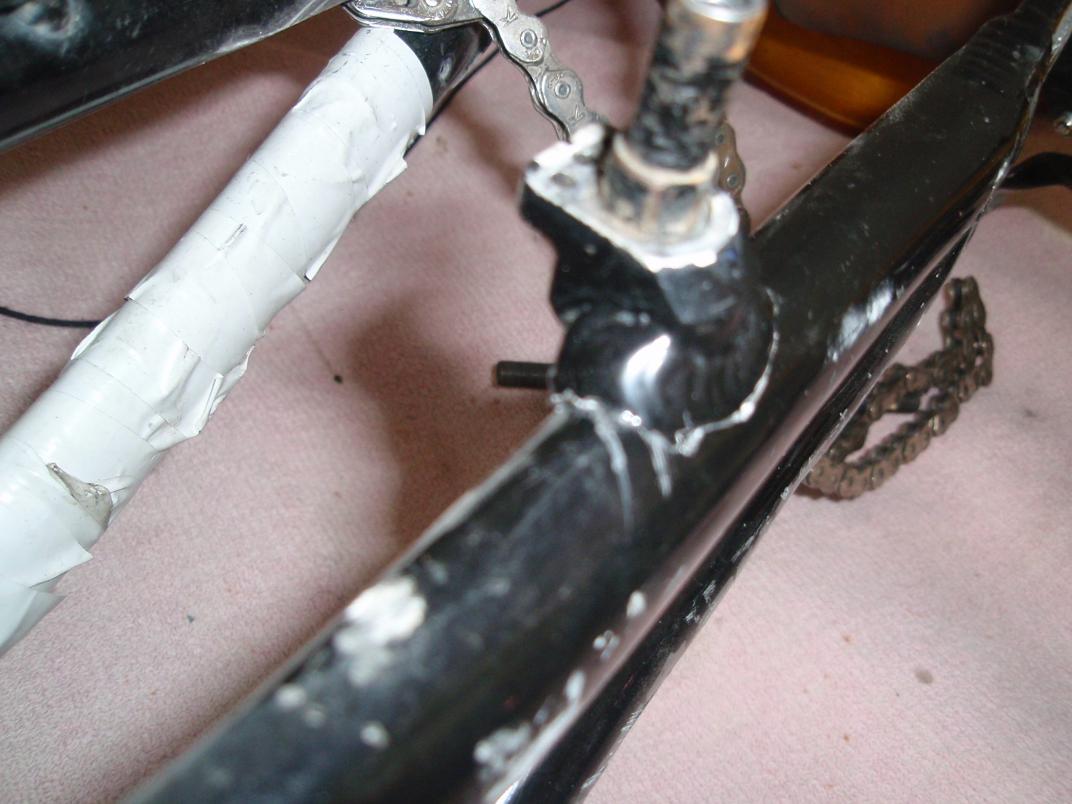

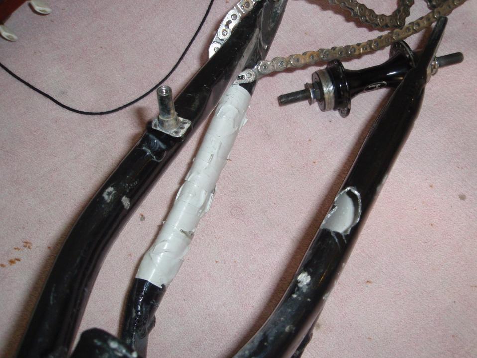

Всем привет,вот и сбылись придсказания многих пользователей этого сайта вот у меня и оторвалось крепление под вибрейки катал сам признаюсь без горрилы (не успел поставить) заварить хочу так как буду собирать деньги на хорошую а пока немного катать на этой,вот парни к вам вопрос:можно ее заварить вобще???чем ее варить???и сколько будит примерно стоить??? за ранее всем блогадарен

конеш можно, у нас варили
аргоном
стоить рублей 200, но смотря кто попадется
только жить долго не будет, но до следующей рамы хватит

я тоже так думаю но пока на собираю денег на новую хорошего уровня хочется катать а не сидеть дома
аргоном
спасибо огромное за совет,я думаю месяц полтора она продержит если катать на вибрейках или на маге с хорошим бустером

приварить, установить бустер снизу( сразу на крепы, стальную пластину) и бустер сверху(получатся вибрейки между двух бустеров, это снимет нагрузку на кручение с места сварки, но останется торсионная нагрузка, которая ничуть не меньше подвергает место крепления поломке...
вот по такой схеме: приварил крепление тормоза сначала к кусочку алюминия, подходящего по составу (6061) и изогнутого по профилю пера, чтобы пластина ложилась на перо и перекрывала образовавшуюся дырку в трубе, остарил его, и приварил уже к перу... бОльшая площадь покрытия увеличит жесткость конструкции, но, все же, надолго доверять отпущенной не целиком раме я бы не стал...

точно так же вырвало тока сразу 2 крепа

ВСЕМ СПАСИБО ЗА ВНИМАНИЕ РАМА ЗАВАРЕНА!!!!!
