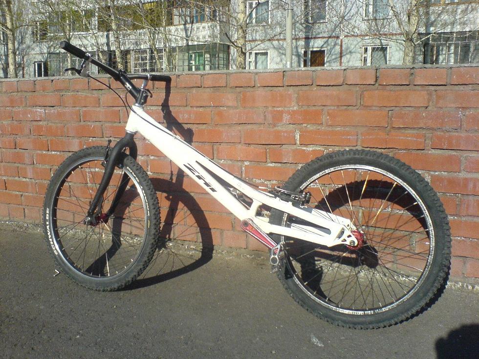

Рама и вилка
Рама - Zhi Z1 2009 (24-е колёса воткнул)

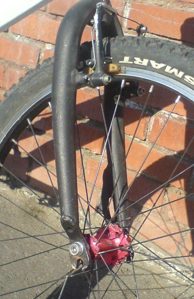

Вилка - Bionic-R (гляньте где колесо вставлено )
Колёса
Передняя втулка - Zhi CNC disk
Задняя втулка - Xenium красная
Звезда задняя - Trialtech 14T шлицевая
Передний обод - Передний обод DM 24 на 24 дюйма
Задний обод - Задний обод Alex DX-32 на 24 дюйма
Спицы DT Chempion чёрные
Покрышка передняя - Schwalbe smart sam 2.1
Покрышка задняя - Maxxis highroller 2,5
Тормоза
Тормоз передний - Avid sd5 колодки viz
Ручки - FR5
Тормоз задний - шимано вроде =/ с поликами ваще круто тормозят
Крепления тормозов - бустер-переходник Crazybike его можно хоть как прикрутить
Привод
Шатуны - Echo CNC 170мм красные
Фривил - crazybike
Цепь - KMC 810
Педали - Wellgo V8 copy
Каретка - Zhi ISIS
Рокринг - Neon
Управление
Рулевая колонка - bionic
Вынос - Echo 145 на 25 чтоле не помню
Грипсы - Trialtech
Руль - Pazzaz запилен до 700
Вес около 10кг
кстате меня удивило что бустер так отлично встал, даже сверзу бустер не нужен
база получилась 1060 377 +4
так как дропы запилил чутка, и переднее колесо не там где должно быть
обкатка тут http://vkontakte.ru/video4260482_144232840

да, ваще прикол))) там фрезеровка,
дырка как раз 10мм в видосе видно как я снимаю переднее колесо, хах
вилка 410 мм так что чуть повыше переднее воткнул получилось 398 вроде, как раз кароче )
Чтоб вибряк дотянулся

С вилкой круче всего вышло
Вот приближу %)
