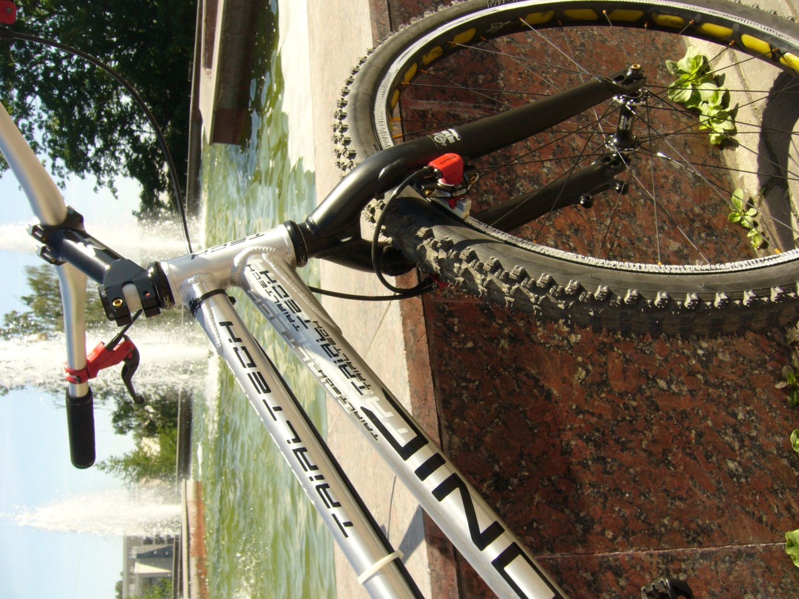

Вот наконец сбылись мои мечты, всю зиму работал и копил на новый байк и вот я его собрал) Огромное спасибо Кириллу CRAZYBIKE за скидочку, без нее я бы не уложился по финансам.
Описание байка:
Рама - Бионик Б5-Р
Вилка - Нион
Руливая - Бионик
Вынос - Эхо СЛ 138*25
Руль - ТриалТеч
Грипсы - ТриалТеч
Каретка - Неон титанка
Педали - ТриалТеч магнивые
Шатуны - Жи цнц 170
Фривил - Эно
Рокринг - ТриалТеч титанка
Цепь - КМС 710
Обода - ЖИ-Л одинарные
Втулки - Эхо СЛ
Спицы - ДТ революшен 2-1.5-2
Покрышка задня - Кенда невигал 2.35 кевлар
Покрышка передняя - IRC 2.1
Камеры - Кенда 1.9
Тормоза - Магура Herzblut с фрезероваными рычагами
Колдки - HeatSink CNC Coust , Колодки HeatSink CNC White
Вес примерно 8.2 ( весы плохие )

Комплит приятный, только мне не очень вынос сл понравился, а так кайф

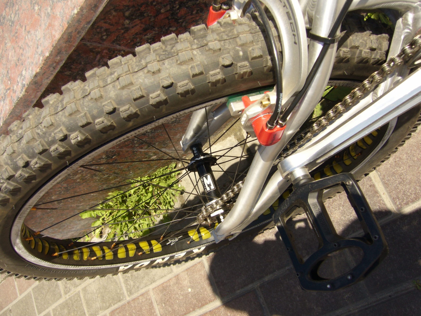

бустер между крепами стоит? как так сделал, подточил крепы? подскажи пожалуйста..

Бустер под крепами. Стачивал 2 мм с бустера и 3мм с креп получается жоще чем когда бустер с верху да и выгледит прикольно)))

Учим физику и Термех.. жоще никак не получица! ( самое *жоское* использование, по идее, бустер между креп пырнуть, но это фэйк) хатя на фотах неясно но походу ты так и сделал.. *confused* )

На этой раме нет ввареного бустера и по этому раму ражимает больше чем бустер когда бустер с верху
а таким образом проктически вобше не ражимает.

Ручки маги кста фрезерованные - те что по 200 баксов за сторону...

Вот так он и сделал-)))
А если на длинных болтах с шайбами - когда бустер сверху всего - вот тут не особо жестко...

с каких пор станадртная магура оранжевого цвета, а именно поэтму и лимитед едишн, стала фрезерованная?
