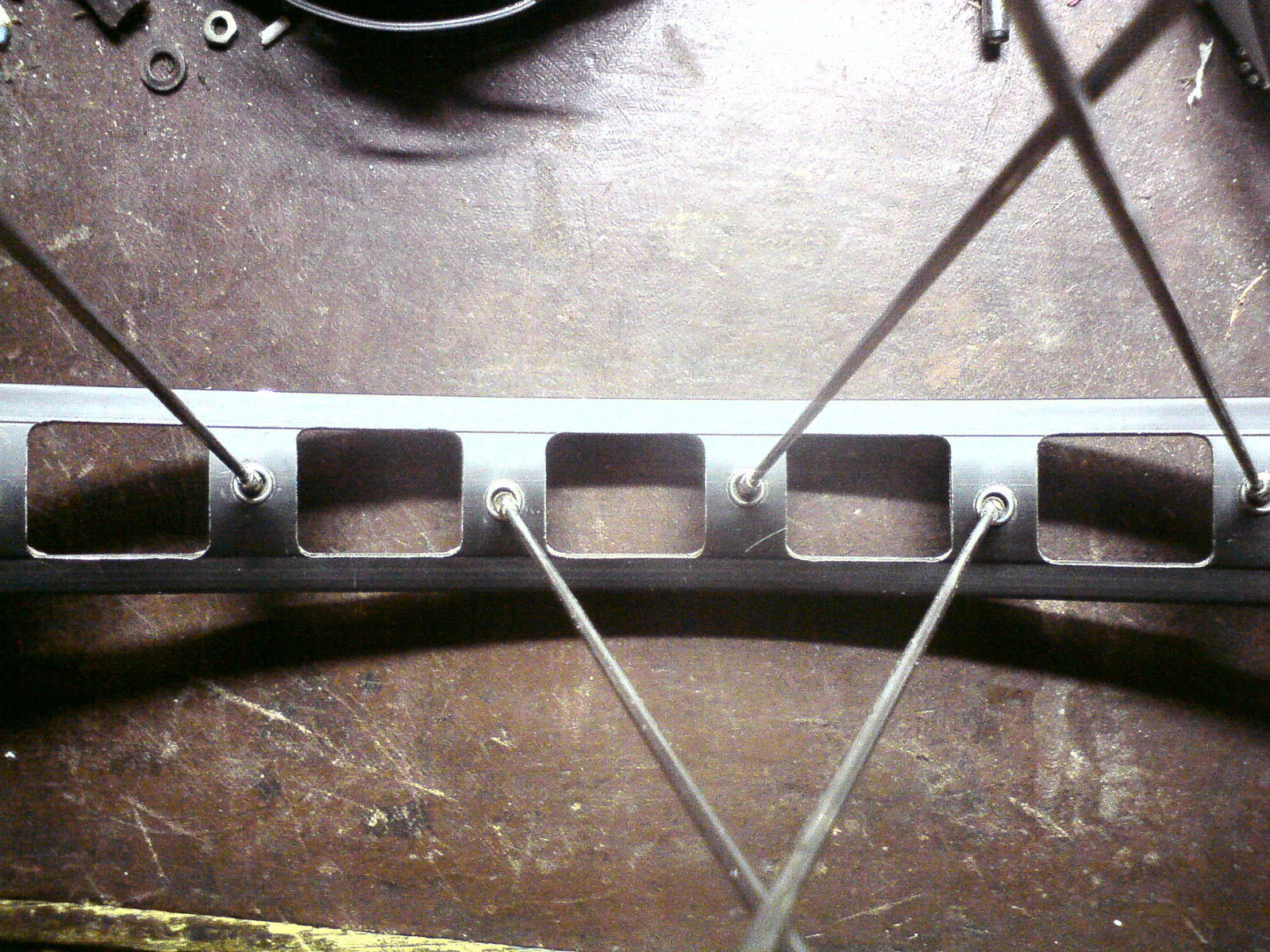

Стоят у меня сейчас ДХ32 и ДМ24. пилил я их раньше сам напильником, долго и муторно. Хочу еще ДХ32 купить и просверлить его (залайтить). Но не хочу больше неделями торчать на балконе и дро*ить напильником. Каким способ можно быстро сделать такие дырочки? ну и особо чтобы не напрягаться)
пс: может появиться пост типа: купи Холл и не парься.
Хочу ДХ, потому что дешево, но сверлить обязательно, если брать его. если проблема времени и напряга сверления тут решится, то беру ДХ и за работу.
какую-то чушь написал, но, думаю, суть понятна.
а еще второй вопрос (необязательный): как выпилить стенку вторую у ДХ32?

Квадраты делать долго и имхо бесполезно - уберешь от силы грамм 10-20, а прочность потеряешь.
Самый быстрый вариант взять головку на 22мм и рассверлить ей.

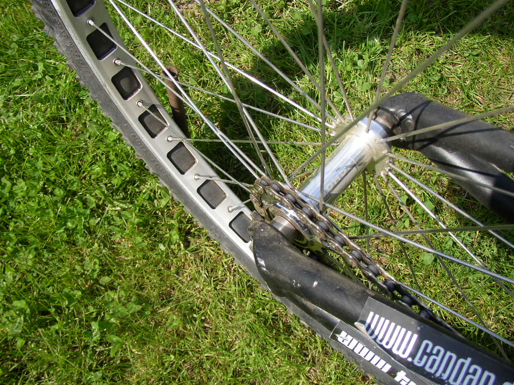

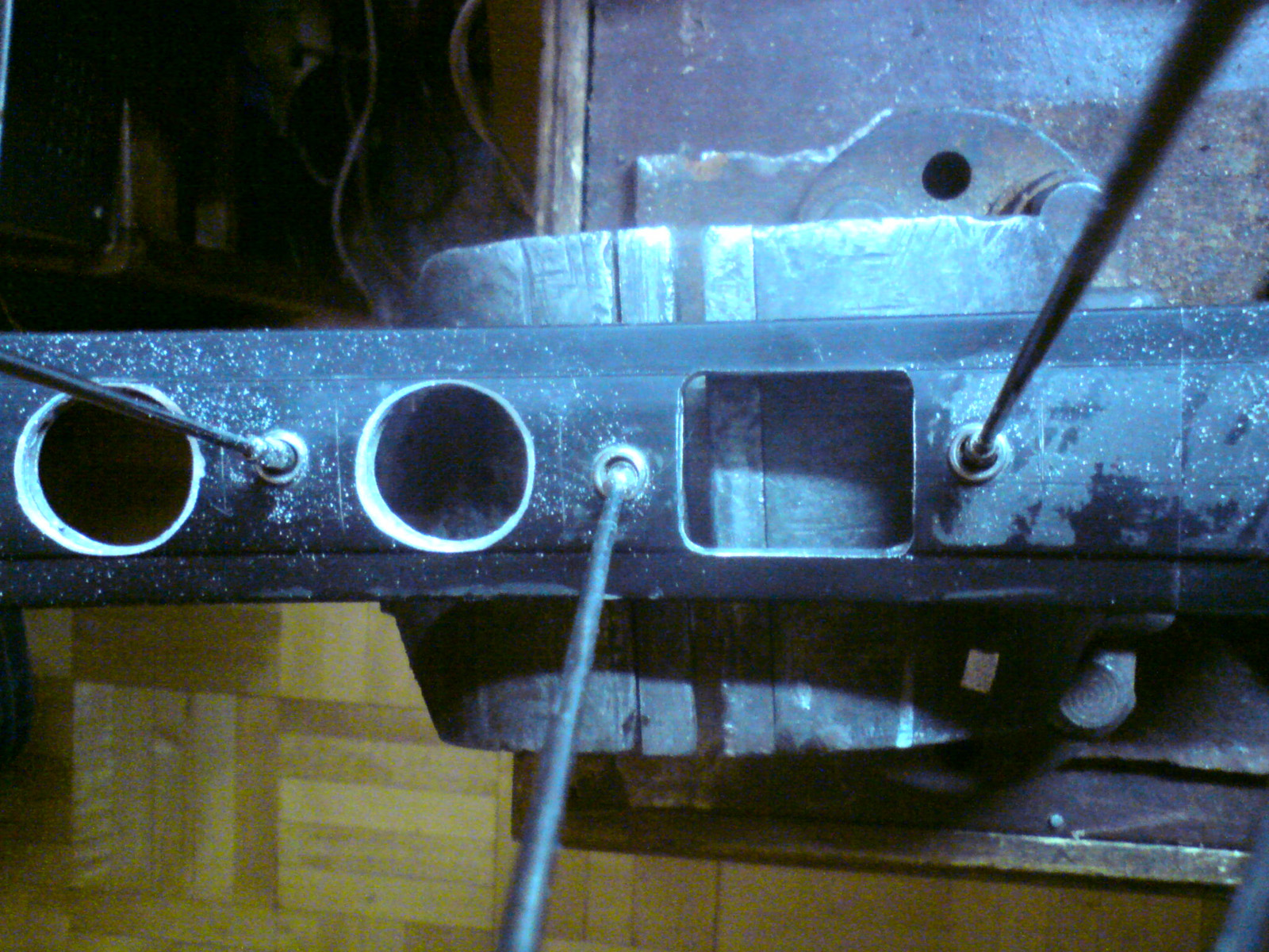

станочек кул)....не знаю как сделать быстро,но могу сказать что попариться мне лично для очень грамотного дрилинга,квадратинга пришлось)Сначала были дырки 22мм(коронкой по металлу BOSCH сверлил)...потоом т. к. не катал делал чуть ли не три месяца квадраты.
Реально каждый день по 2-3 часа уделять и делать по 3-4 дыры,грамотно если.Если не париться так как я то дело пойдет быстрее....)))

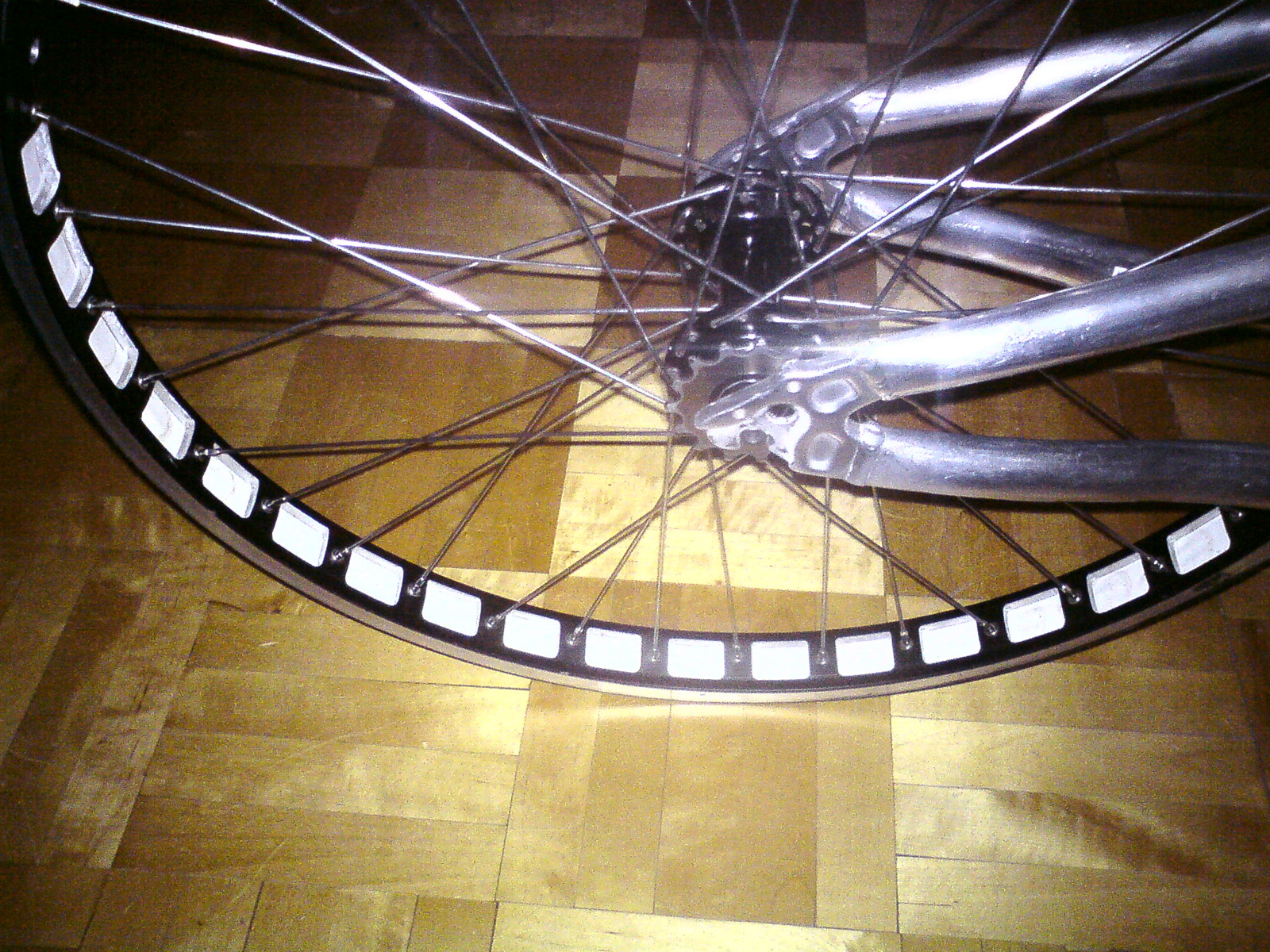

вот собсно моя работа октябрь-декабрь 2009

кстати скинул я на этом колесе грамм так 150-200...колесо целиком без покры,камеры,флипера весит около 1200г.

нормал запилил, это дх?
p.s. у меня колесо весит заднее меньше 900)

я делал так - сверлом делаешь угловые отверстия, потом дырку растачиваешь напильником до этих отверстий. если отверстия нет, как на ДХ надо его просверлить
