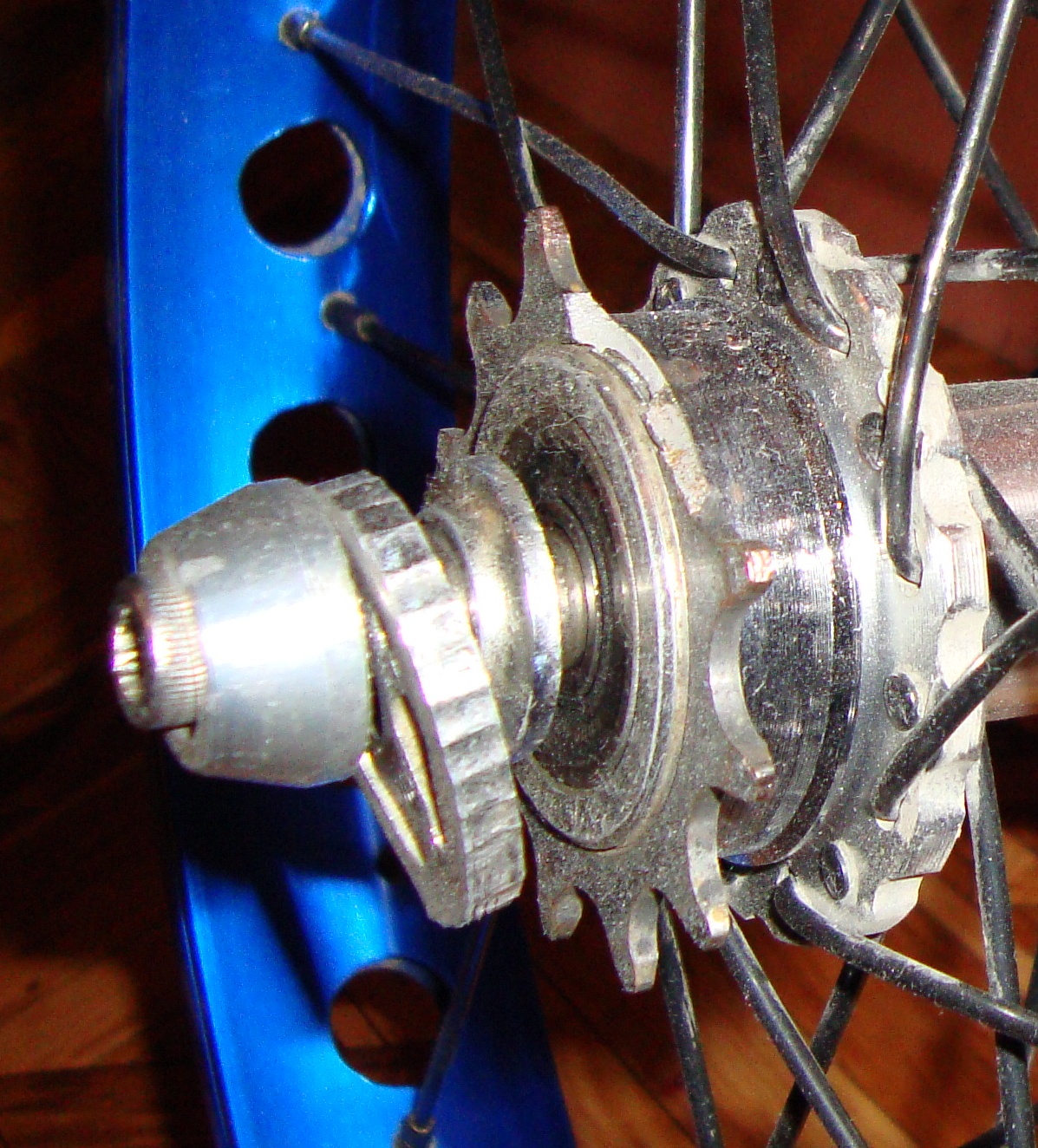

Чувак прислал колесо. Но проблема была изначальна - звезда не откручена. Он ее пытался снять, но безуспешно, только поломали саму звезду. Он мне сказал что легко снимешь. Пробовал и хлыст инструмент. И способ с цепью и тисками как тати объясняли - НИКАК.
Прикипела чтоли. Даже вд40 пробовал.
На что он мне ответил просверли ее. Боюсь сверлить и не знаю как. И боюсь резьбу повредить на втуле.
Помогите. Флудерам и любителям поострить просьба не писать.

Можно надпилить аккуратно , и в тисках пойдёт

ну как бэ та же тема. я сверлить буду или болгаркой стачивать ее. резьбы то дофига. если чуть изговнякается то ничуть страшного.
зы- метод чекина побовал. апасна)))

попробуй еще разок вд полить и постучи равномерно по звезде молоточком(только без фанатизма)
ну а если совсем никак то стеж звезду балгаркой(в процессе срезания не доходи до втулки и периодически пытайся скрутить,от температуры и осабления конструкции может пойти)

метод чекина пробовать не буду))))
вот фото кстати что этот парниша сделал с ней)

ну не знаю. лей вд-40 и в тиски звезду зажимай и все. тиски только нормальные. чтобы губы по сантиметров 14 и вдвоем с другом вращаете колесо я так легко снял.

да херачил с другом никак. покажите как сверлить и где)

проблема-то. болгаркой пару секунд ваще работы. надпилил почти до резьбы поставил отверточку и молотком долбанул чтоб треснула. и всё сойдет без проблем. Либо нагрей её строительным феном или газовым сварочным аппаратом(пламенем небольшим), после этого норм сойдет. Либо привари к ней кусок арматуры и будет большой рычаг чтоб отвернуть. Способов много)

делал. 4мя руками никак
лучше одному. друг только место занимает у колеса. Так дёргать, как мне кажется, гораздо не удобнее, чем одному. да и синхронность действий нужна когда вдвоем.
способ на видео должен 100% работать.
совет про фен, кстати, хороший. сам так делал с шатунами.

Зовите чувака здорового, прикипевшее двадцатое колесо открутить сложно, оно маленькое, в виде сьемника должен быть качок.)

легко будет если есть мод байк
Ставиш колесо в раму с тормозами, накидываеш кусочек цепи на звезду, выставляеш колесо так что бы тормоза работали, затем зажимаеш колесо.
Берем газовый ключ маленький, и откручиваем звезду. Во время откручивания еще кто то зажимает тормоза задние.
А вобще хз что у вас там с звездой, но я с 20 колеса скручивал звезду без зубов, незнаю что там может неполучатся...

Феном нагреть, легче пойдёт. Я так свою снимал

Я снимал не звезду, а фривил так, но разницы никакой. Просто болгаркой расточил в одном месте, пока металл не стал очень тонким. Стукнул легонько молотком и все разжалось. Резьба осталась целой даже краску не поцарапал.

пользовался балгаркой. чуть сточил, напряжение спало и легко открутилась.
