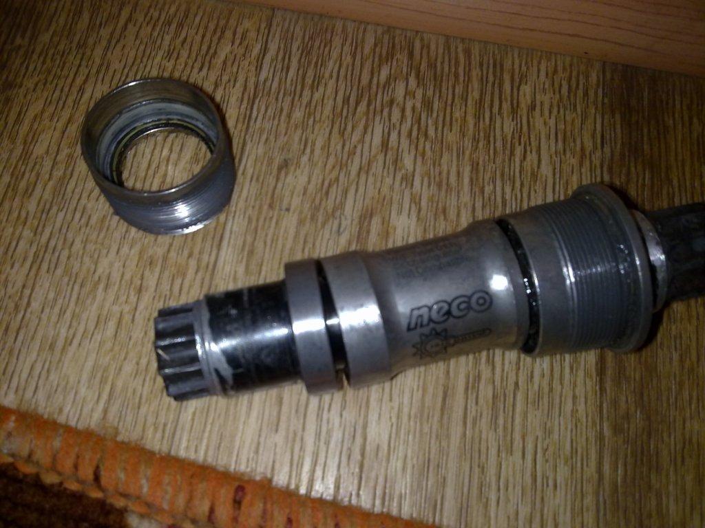

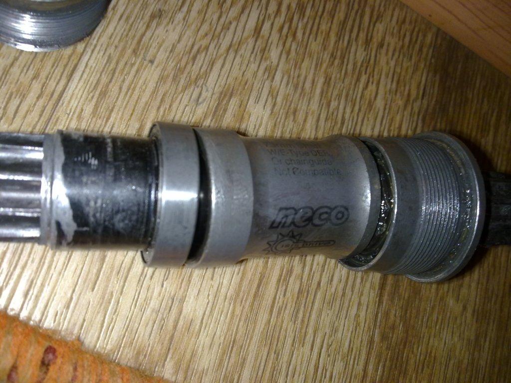

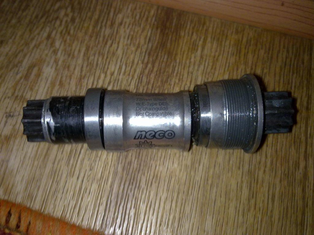

пошел катать сегодня, и в течение часа скрип ужасный из узла кареточного. приезжаю домой, раскручиваю все, беру в руки каретку и тут бац вал вниз поехал а весь корпус в руке)) попробывал забить обратно, вроде вышло, на пару раз катнуть хватит, но я думаю это убийство)))
смотрим фотки, говорим в чем проблема, так как я первый раз с этим сталкиваюсь) и говорим что можно сделать)) кроме того,что выкинуть на мусор - это я знаю)) хачу добить)
и ребят, посоветуйте каретку вместо этой.. каретки класса Труватив не подходят для фривила Эно. мне диллеры советуют виз эхо и фирст. Подскажите.

каретка неон очень хороша! С эно встанет как родная. У меня так было) виз отличная. эхо не бери никогда.
а с этой кареткой непонятно...

а ты для фото обе чашки распресовывал? ни чего не менял в ней(спейсер, чашки и тд)?

ничего не делал с кареткой.

ну на этой фоте видно, что подшипник, левый по фото, слегка по валу сместился. и втулка черная подшипником смещена. (ну это я думаю в процессе снимания каретки)так что ХЗ. внешне, и при таком ракурсе съемки все кажется норм
гипотетически можно предположить, что чашки каретки были затянуты не до конца. и как следствие - хруст. у меня такое было. подтянул до упора и все чики-пуки стало.

карочи этот подшибник ходит туда сюда если приложить чуточку силы. а так недолжно быть..

Чувак, с кареткой все нормально. Ты ее просто разобрал. Если промы не хрустят, и шарики из них не фонтанируют, а вал все еще является одной целой деталью, то она в нормальном состоянии. Если ты купишь другую, то проблемы вряд ли исчезнут потому что они, видимо, в руках. Измерь вал, если он 128, то никакой бикоз не спасет.

Каретка токсин аналогично разбирается. Подшипники никуда не ходят, т.к. они будут прижаты черными втулками, которые прижимают шатуны.

а трещат подшипники, пипец как. Катать пошел - хруст за хрустом, а так она 128, раньше идеальная была, ничо не задевало! Просто вот эти штуки чорные, которые подшипники зажимают, они сминаются!!! и шатуны ближе становятся. точу проставки к ним и посмотрим.
