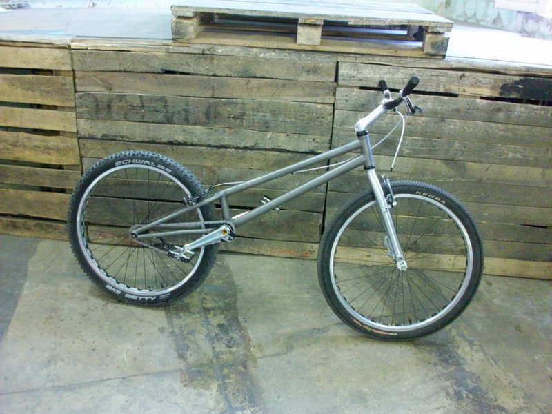

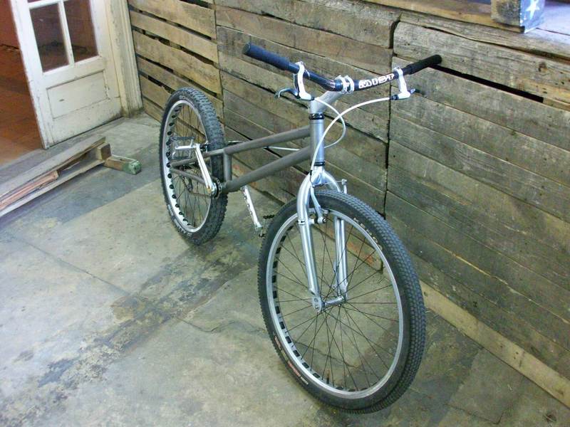

Хочу поделиться с вами своей маленькой радостью. Собрал новый велосипед на раме STELS (отдельное спасибо Олегу Ефимовичу).
Велосипед получился очень удобный и достаточно легкий (вес точно сказать не могу - нет весов, но ориентировочно 8.8 - 9.2)
Комплит:
Рама: Stels Ti, 1085, 380, 72, +60, вес 1600
Вилка: Echo Urban Vee
Рулевая: Chris King
Обода: Trialtech SL
Втулки: Echo SL, Titis

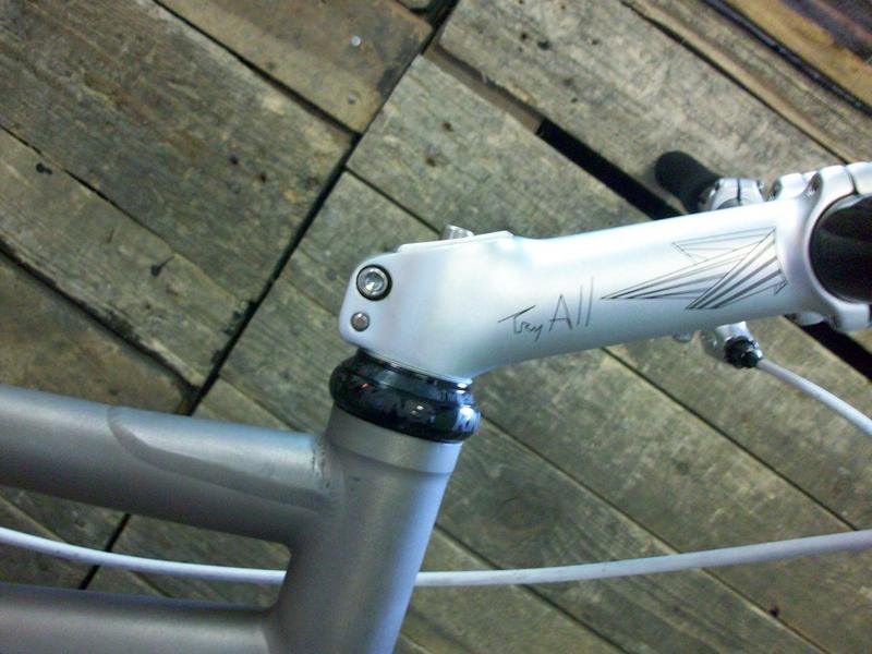

Вынос: TryAll
Руль: MIST carbon 710
Каретка: Reset Titanium + алю болты Echo
Шатуны: Echo SL
Фривил: Rock 108
Педали Echo TR
Тормоза: Avid SD 7, Avid SD SL
Колодки: TNN LG Vee, TNN Belay Pro Vee

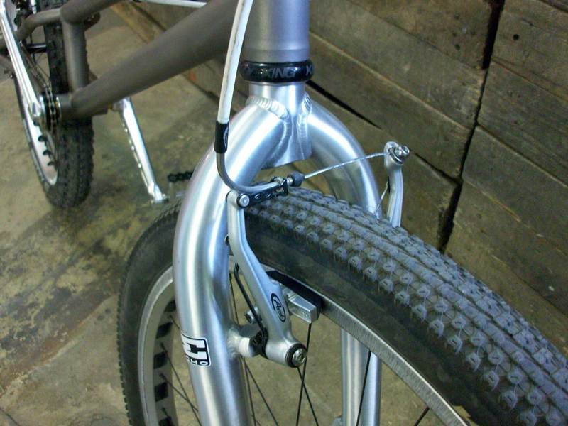

отличный, только вилка такая жирная сюда малость не к селу
790 грамм . Не нашел приличной альтернативы под vee...

немного странно. раму спецом под вии делал, а крепежное расстояние такое, что рычаги торчат)
Так просто сфотографировано
Рычаги там совсем не торчат, расстояние крепежное 100 мм

Хороший вел. Я бы на твоем месте поставил Колодки Кенни назад,а зеленые вперед.У меня так стоят,работают на ура,только у меня магура.

Сообщение от Petachok Посмотреть сообщение
Сообщение от Driver Посмотреть сообщение
Отличный байк! Что про колодки можешь сказать как ведут себя с гриндом и без?
Я поставил зеленые назад, так как они жестче. Соответственно глубокий гринд. Держат просто отлично! Тормоз очень четкий, мощный и звонкий. На переднем ободе у меня слабый гринд и колодки Кени.
После того, как поставил колодки TNN, забыл про гудрон.
