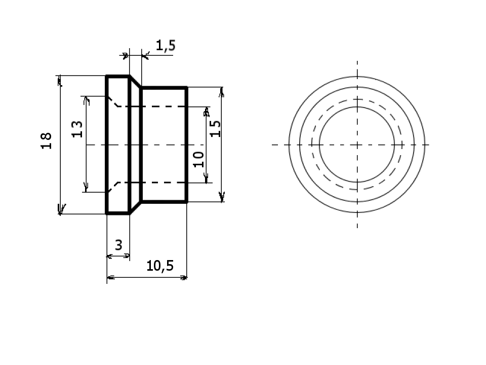

какие-то вы бешеные способы предлагаете. я на втулке эхо сделал так: правый "пыльник" поставил налево, так как он короче левого на 3 мм, а на правую сторону выточил у токаря такой же, но ещё короче. чтобы в сумме с улитками было 135 мм. цена вопроса 100 р. ну или меньше, если токарь знакомый. и выглядит как надо, а не шайбочки..

на втулках ZHI продуманы спец. шайбы. Не нужны улитки - поставил шайбы, если нужны - снял их и поставил улиты. Очень четкая задумка.
