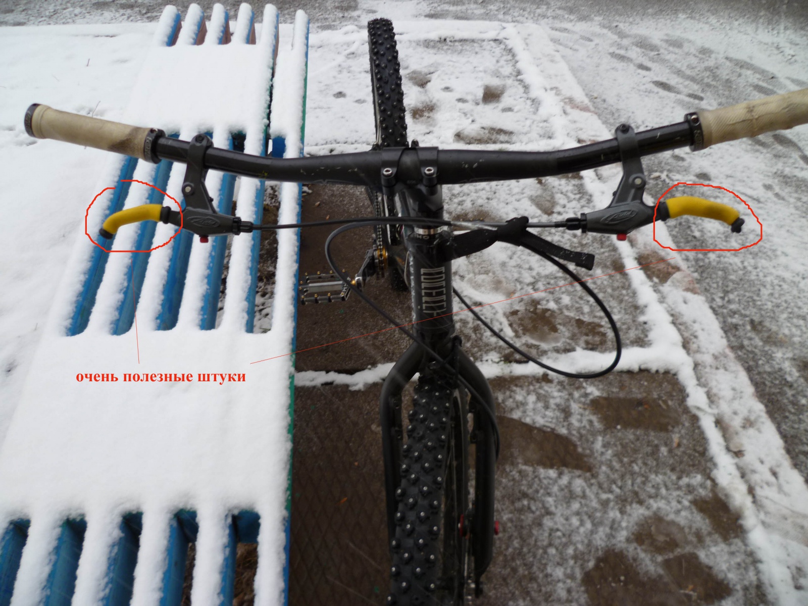

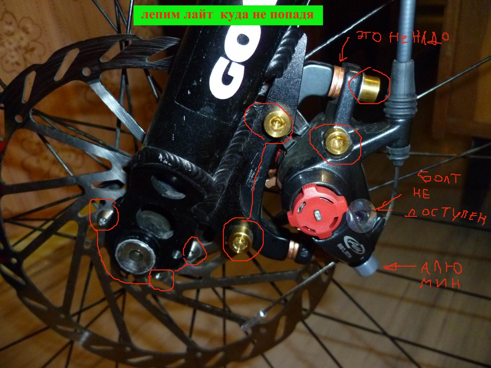

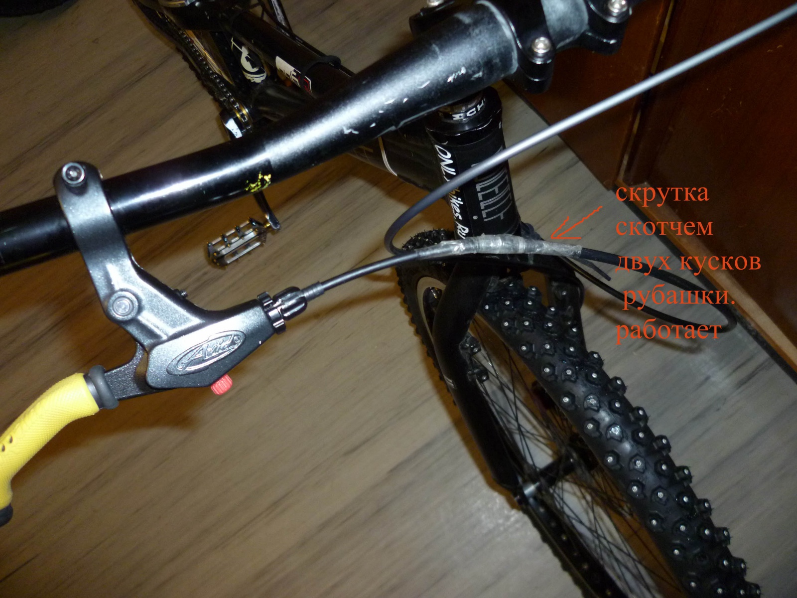

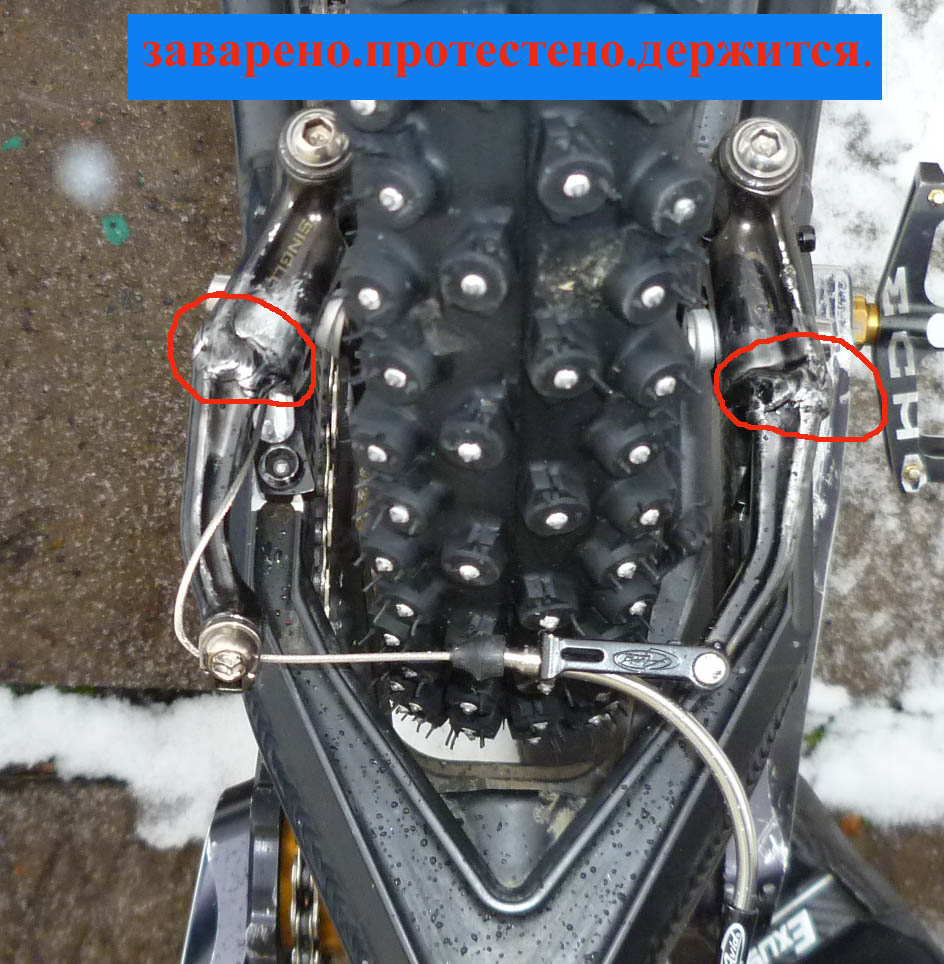

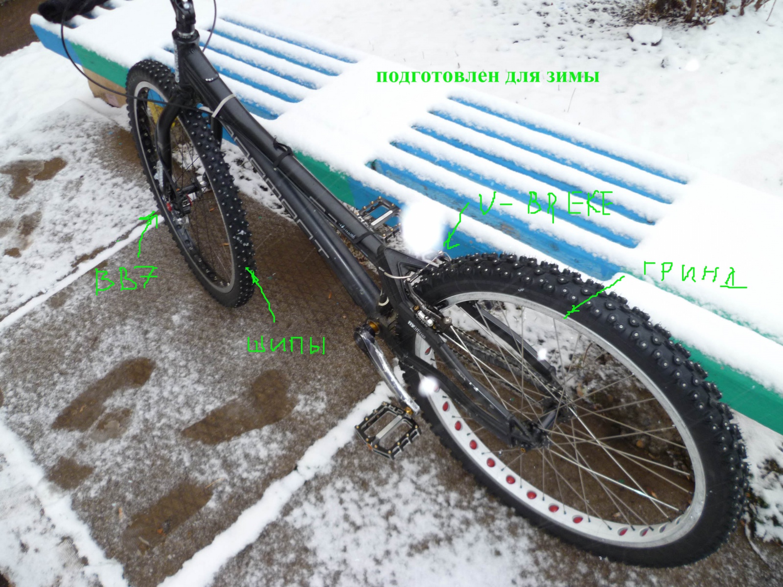

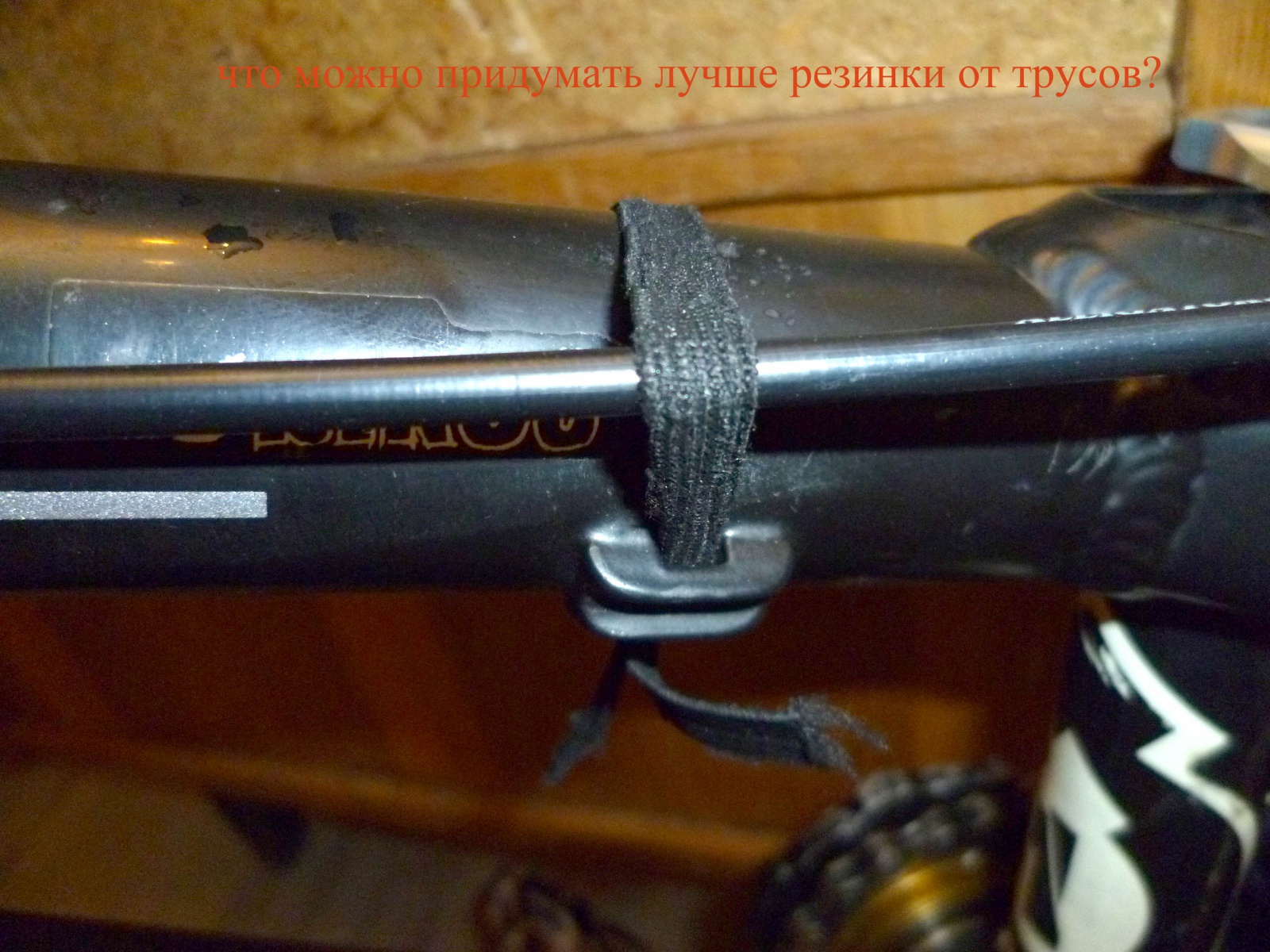

первые 3 покатухи по снегу выявили что подготовился лучше чем прошлый год.магуру в топку.теперь на сток только вв7 спереди и вибрейк сзади(вибрейк переварен под узкие перья).вв7 все по.он ведет себя как летом.на вибрейках летом не ездил,но сейчас работают отлично(чего честно говоря никак не ожидал).главное тут когда выехал не лезть сразу в снег а дать остыть ободам.надо сказать вибрейк работает на стандартных резинках что шли в комплекте и на стыкованной рубахе.в планах заменить ее на нокон и колодки рок блу.

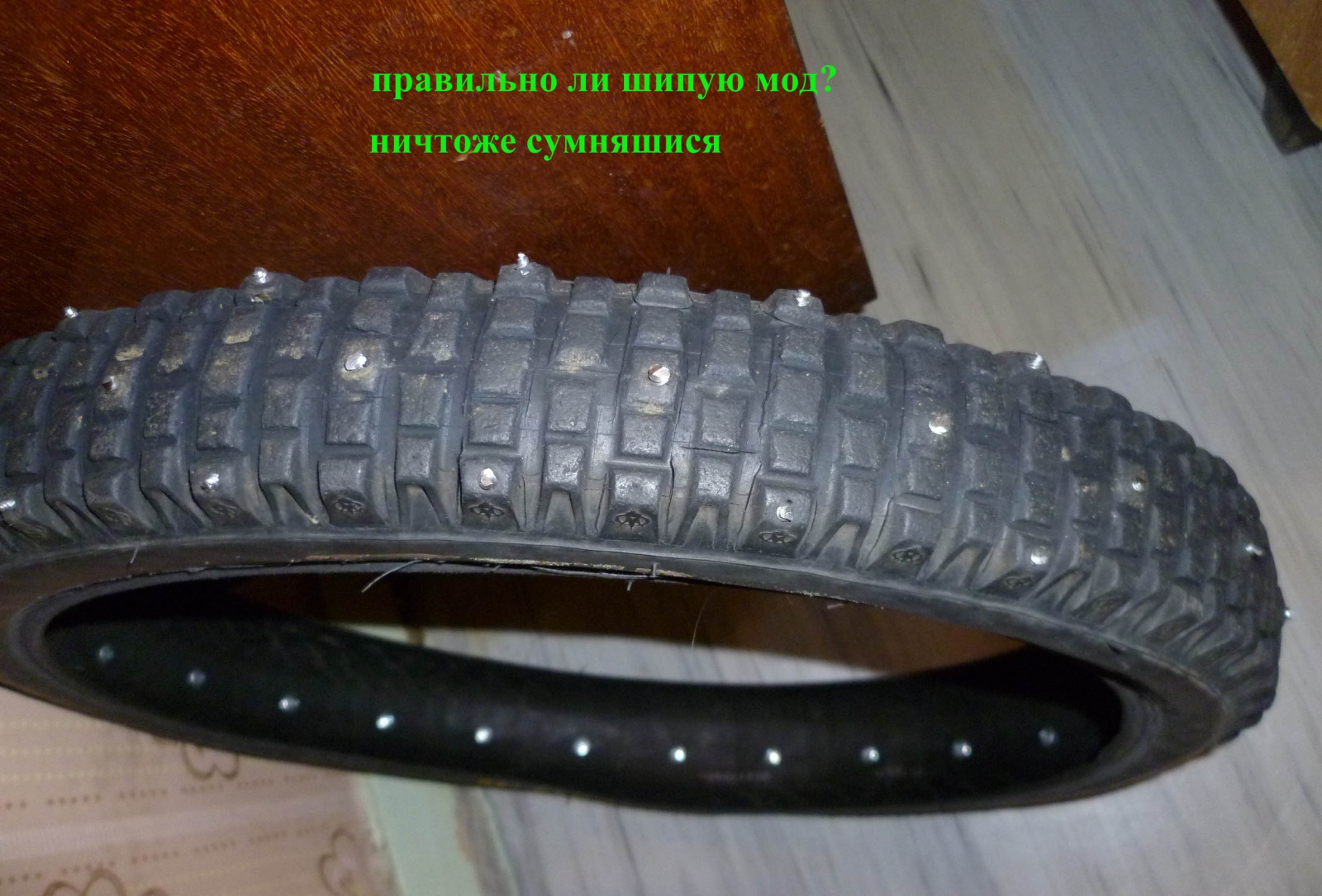

к шипам претензий нет .работают как всегда . сзади стоит передний обод но все нормально.резине лет 7.нокиа екстеме396.сносу ей нет.спереди поновее второй год. есть задумка прошиповать старые модовские покрыхи ,которые просятся на свалку.думаю зиму они еще протянут и не одну.рамы под диск пока нет но поэтому вариант тот же как на сток-вибрейки.

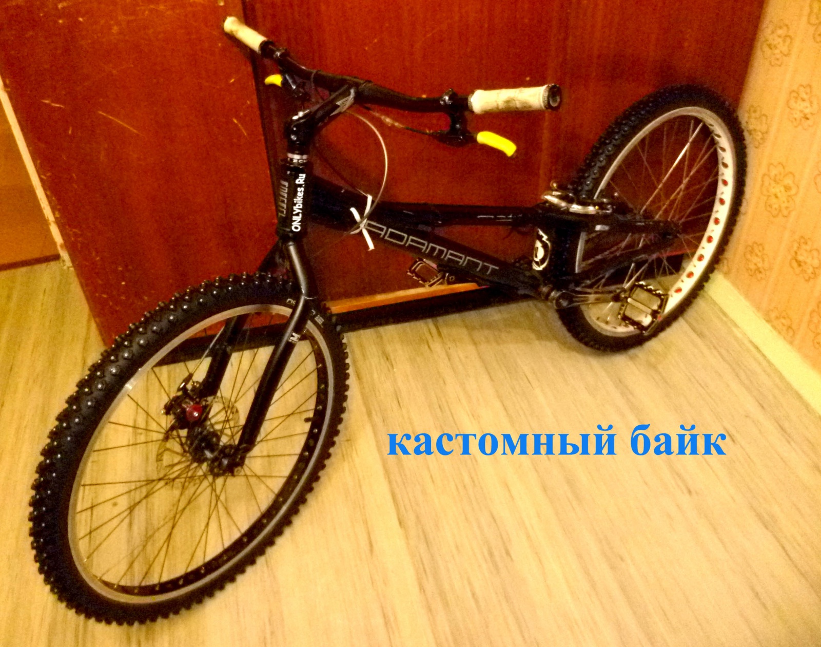

так как на шипах и снегу особо делать нечего (в смысле триала)то стал катать всякую фигню.типа вилли ,движения назад,учиться стоять на переднем и т.д. но оказалось что вилка эхо лайт не любит когда на нее встают и плавно так изменила геометрию.домой пришлось возвращаться пешком с кастомным вариантом байка.цепи две.фривила два.теперь и счет вилкам открыт.похоже для стойки на переднем надо вставлять хром молибден или хотя бы что то потолще 2 мм.тем более что толстая вилка имеется.но поздно.вероятно следующим будет руль.надеюсь не плилягу лицом на вынос.

заварил ви, крутой))))))

зря так с вии

емае. бяда просто бяда
дабвлю эти вии в папку триальных извращений

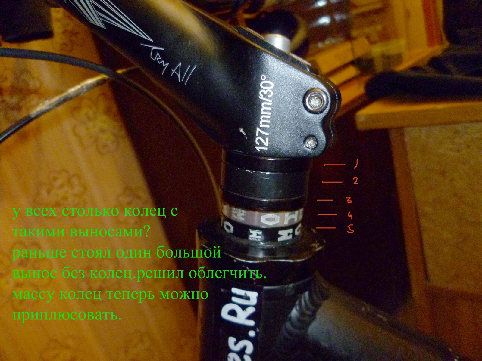

а кольца убирай! ибо продолжиш щет вилок

Ви жестко заколхозил) Я б так точно не стал делать, учитывая то, что это тормоза.

катал когда на улице - катал только с вии. Смысла в резине нет.

Не боишся что ви сдуются?

Это у тебя вилка сломалась от того что на переднем колесе попрыгал? Это жестко))))

У меня тоже вилка треснутая сверху крепления маги ( пинигин), интересно когда мага с зади крепится на вилке ,также происходит?

возможно приваренное крепление как то и ослабляет вилку в этом месте так как при сварке возможно возникновение напряжений в металле. поэтому если катаешь на диске наверное не стоит брать универсальную вилку мага+диск. но последнее время она была под диском.поэтому понятно что сломалась не под действием тормоза а скорее просто под весом тела и байка.серии небольших прыжков.циклическая нагрузка около 80 кг

Когда с заде крепы то вилка в основном от хуков рвется
