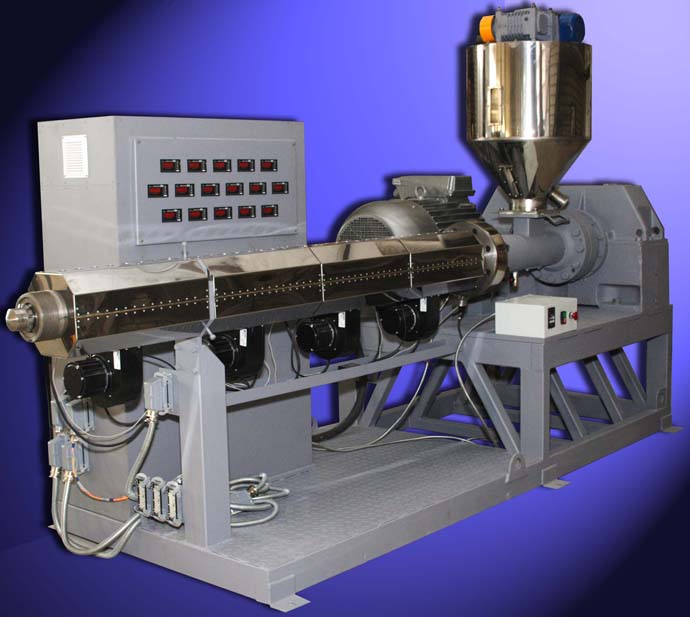

Смотри экстрактор с экструдером не перепутай, а то мало ли в деревне то......
