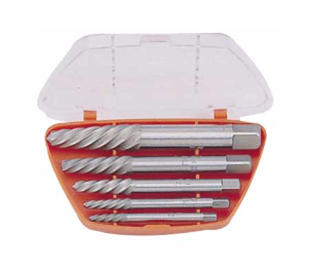

Смотри экстрактор с экструдером не перепутай, а то мало ли в деревне то......
ID:	42618   Нажмите на изображение для увеличения
