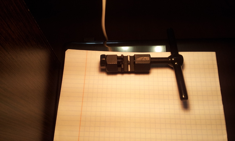

Выжал...выжимку...выжимкой...
Так и не выжало пин

Ты просто с другой стороны, наверное, винт не закрутил.

Закрутил,там даже вторые пластинки начали гнуться

Ну да. Я такой выжимкой 2 года пользовался, пока одному бэмеру дал. =/

а как могли отломаться пластинки? если вся нагрузка на болт идет, они только цепь поддерживают. сам пользовался убогой выжимкой, там гнулся корпус, и штырек, что пин выжимает, но эти пластинки не гнулись/ломались. так что дело рук/головы.

Кстати, ей можно еще пользоваться, если делать все правильно и на оставшиеся зубья цепь надевать.

смени руки
надо цепь ставить на выступы, которые ближе к болту(которым надо подпереть цепь)

Ребята.. не надо сравнивать фирменную выжимку с дешевым говном! У моего друга была такая, и мне досталась в подарок от магазина разок. Она из метала не каленого наверно, тупо гнется, а пин не вылезает.. Вот эту пластинку не ломало, но врезультате попыток выжать пин, от усилия она тупо выгибалась так, что "выжимной штырек" уходил от пина на само звено.. Так-то)

вот минуту назад такой же выжимкой выжал цепь. без проблем вообще
весь день такой выжимаю и ничего с ней не происходит
(ну со временем погнётся штырёк конечно, а еще позже сорвется резьба в выжимке)
ну она конечно хреновенькая. чтобы её не испортить надо ровно и четко ставить в неё цепь. так то товарищи

Может цепь слишком труЪ ?
Когда с кмс810 работал, то всё норм было

Язик все верно говорит, надо было на штырьки ближе к болту ставить цепь.
Адамант неуравновешенный что ли? Чо быдлить сразу? И зачем выжимки калить? Эти выступы бы не сминались, а просто отлетали. Автор реально не подумал и срезал их цепью. Но выжимка все равно еще рабочаяю

Ах да,если усилие на пин, то не уж то так сильно давит на всю цепь, что пластинки выдавливает??

кстати странно инструмент все-таки кованый, и я брал выжимку шатунов super-b работает отлично, думаю все дело в руках, что то ты не так сделал.

Я уже сделал на "живом" ряду выжимки
Тогда я не понимаю, зачем на выжимке два посадочных места под цепь?

Сделал - молодец. Значит не такая уж и говеная выжимка)
Хз зачем, может под двойную цепь?! 0_о
Первый сделан для людей, которые его сломают.

Ага, фича такая
"Вы сломали наш инструмент? Не беда! Он ещё не полностью сломан!"
И всё-таки? Кто объяснит?

Блин, ну как так? Этот элемент вообще несет минимум нагрузки. До недавнего времени юзал выжимку "самая дешевая на рынке в соколях за 150 руб в 2004 году", потерял Такой проблемы вообще не видел ни у кого, посему предполагаю, что дело в некорректном использовании

У меня тоже так ломалась) Прям после покупки) Молодой был, неразумный)
Но вторым рядом пользуюсь до сих пор, года 3 как))
