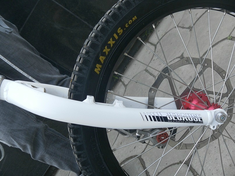

Вот когда на моде катал вот так было заспицовано)
Ну незнаю сейчас вроде много народу спицует заднее в 2 креста а перёд солнышком) на диске к примеру спереди со стороны диска делаешь крест и другую сторону солнышком) или можно полнустью в 2 креста)
