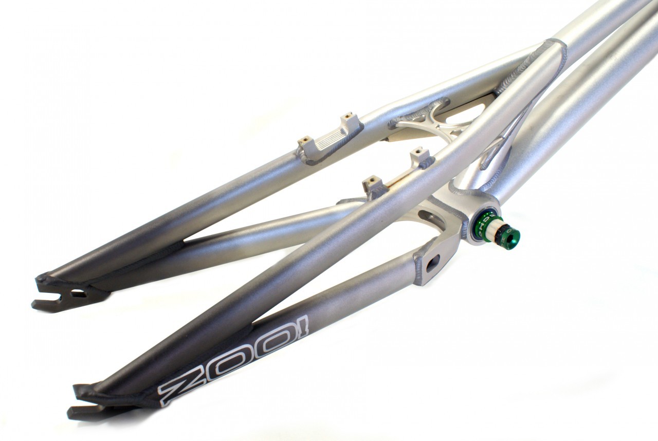

Насколько мне не изменяет памят то у первой зушки гео была 1090:385:+45( или всетаки 1095)
у зушки 12 года 1085:380:+50!!
Тобиш теперь не надо париться по повооду проблем с цепью с 15 звездой!и при этом длинна переднего треугольника не изменилась!( если не изменяет память)))
интересуют ответы тех кто юзал и те и те рамы! и диллеров!!
Хотя при всем при этом рама эхо пюр получаеться имеет такую же геометрию но при этом она ощущаеться гараздо короче!!у друга катал!

Я юзал 12 года с 15 звездой, проблема осталась.

в чём проблема? трёт об перо?

померил перья у 11ой и 12ой - разница примерно 5мм.

ну если spike грит что проблема осталась)) кому верить))
проблема в том уазик!!! что при испозовании 15 зведы приходиться халфлинк ставить, либо натяг!!
все из за 385 перьев!!

мне сложно представить почему могла остаться проблема, если длина перьев изменилась. как раз наверное этих 5мм и не хватало. может у него цепь сильно растянута. и еще изменилась форма дропаутов. теперь втулку можно поставить ближе к краю.

ну а по длинне треугольника переднего! получаеться если перья стали короче то длинна не изменилась! если только длина базы не 1095 была! блин не помню((

Помоему разницы не какой. С 15 звездой колесо не влезает. Пришлось стачивать бустер с низу и катать на растянутой цепи и все равно трет сильно. С новой покрышка в раму упирается.
У меня 12 года.
Пробовал С халфлинком все норм но мне с ним сыкатно

Чувак.. Ты не то вообще думаешь наверно. У меня ZOO 11го года и 16 звезда - проблем не знаю вприцнипе. Но даже так - цепь растянулась за год использования и колесо стоит в самом конце дропаутов.. То-есть если цепь еще растянется, то мне 3,14здец)
Но еще я пробовал ставить колесо на втулке ДМР револьвер, с ней у меня перо верхнее пилило с самого начала, пришлось из-за этого собрать новое колесо на втулке эхо ТР.. А разница в расстоянии от центра до посадочного места звезды думаю может дать эти 5 мм.. А у многих сзади как раз таки либо втулка кризис либо трай-ол, у которых звзда просто на диком западе и фланцы так же разнесены, если сравнивать с ЭХО.
Теперь о 15 звезде! Если мне не ошибает память, то на старых Дэнгорамах года так 7го-8го перья были около 380.. Тоесть чуток меньше вроде и при этом втулки были все под копирку с фланцами и креплением звезды не очень широко и поэтому все было огонь.
Если глянуть на гео Кокс-а Ская, там 380.. и на них все с 15 звездами катают вроде, а на ZOO 383, и как писал Костян - не хватает цепи чуток в минимальном положении - стоит задуматься)

Миш ты че тут демогогию развел как будто ни кто не шарит!! что были понятны мои вопросы задам конкретно))
1. на рамах 11 года были нестандартные перья 383 ( это мы уже сказали), при таких перьях если ставить звезду назад на 15 надо либо ставить халфлин либо мего растянутую цепь! По этому поводу мы как раз с Костяном говорили на соревках в Красноярске, мы приехали оба на новеньких рамках и вопросы были одни и теже! либо звезду на 16!
существует так же и другая проблема, то что цепь трет перо, это зависит от такого насколько широко раставлены фланци или если ставить звезду на 16 то эфект усиливаеться! !!!! МЕНЯ ЭТО НЕ ИТЕРСУЕТ!! Собераюсь катать на втулке эхо сл пока она не испариться от старости)))
Итого: еще раз конкретный вопрос, перестала ли место быть эта проблема на рамах 12 года! тоесть цепь встает без приблуд!
2. Геометрия и длинна!
Повторяюсь, а вы поправте! на сколько я помню геометрия рамы была 1095:383:45
Геометрия новой рамы 1085:380:50
Если простыми расчетами обойтись не беря в голову повышение каретки и углы стакана! то получаеться что длинна переднего треуголника( тоесть его части базы от оси каретки до оси втулки) аж 7 мм! так?? или если база была 1090 то на 2 соответственно!!
Итого: стала ли рама короче по ощущения так сказать!?( так как гео стала как у эхо пур! а эхо пуре намного короче кажеться чем моя зуу 11)) так как длинна перьев совсем другое дело!

Собирал велосипеды на 11 и 12.
Проблема осталась. 15 звезда нормально встает только с халфлинком.
Если чуть чуть пропилить дропаут - то можно внедрить 15 с норм цепью, но это уже порнуха.
Честно говоря и 16 звезда там не совсем адекватно встает )) Но приделать можно
никакой порнухи.давно с пропиленным правым дропаутом езжу.там все гото 3мм пропилить надо.даже не заметно если не присматриваться.рама эхо пур. 15 звезда.порнуха будет если дропаут наварить до нужной длины чтоб цепь на звено больше поставить.почему дропауты такие короткие непонятно.на этом вес не сэкономишь.

а втулка какая была? с узкими фланцами типа эхо, или с широкими?

Так вот, пробовал и с растянутой и с новой цепью. Колесо трёт перья около кареточного узла.
Втулка Крайсис.

Поставил с 15 звездой на зушку 11 года новую цепь кмц..да налезла тяжко...да чтобы снять колесо надо снять шатун. Но работает. Сейчас растянулась.
