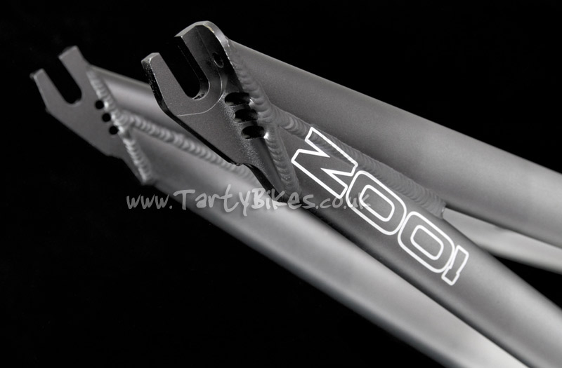

ID:	45417   Нажмите на изображение для увеличения
