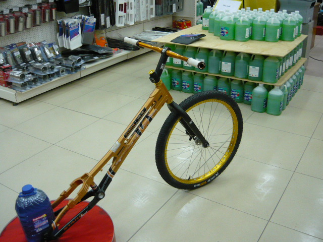

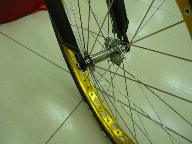

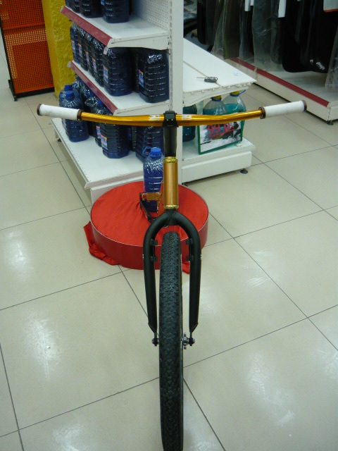

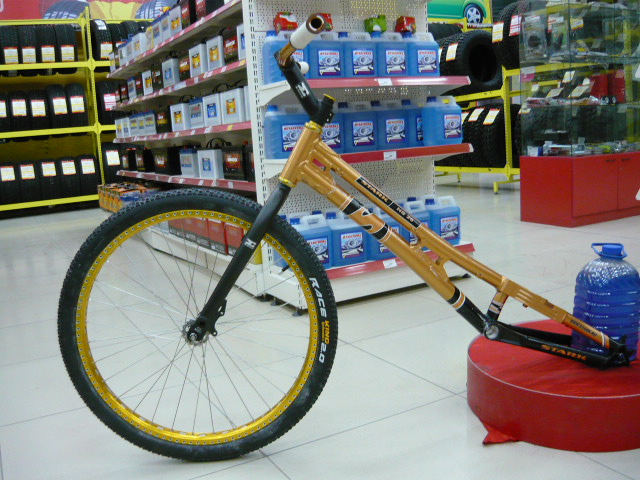

Добрый день! Все в процессе! Примерно как-то так)))))
НА подходе заднее колесо со следующей комплектацией:
обод Echo Sl
Фиксированная задняя втулка Echo Tr
Continental Rubber Queen 26x2.4 wire
Спицы Echo Tr
