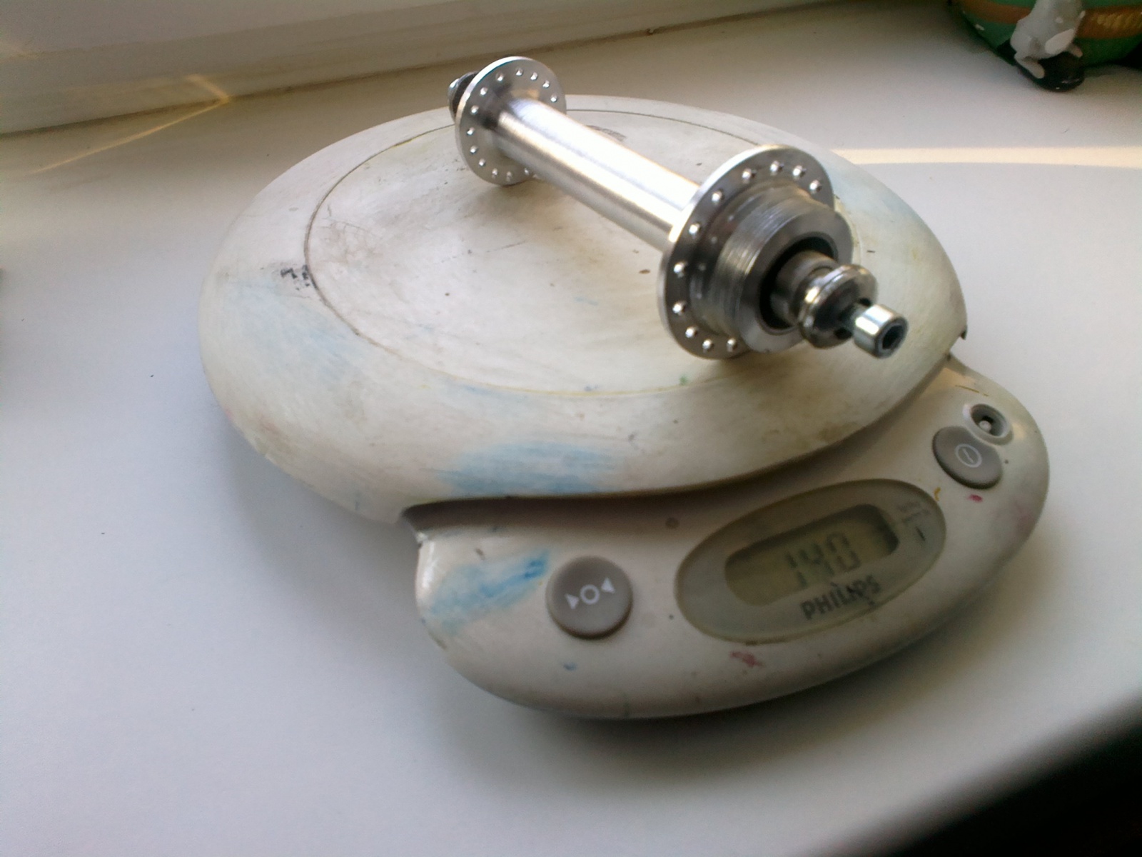

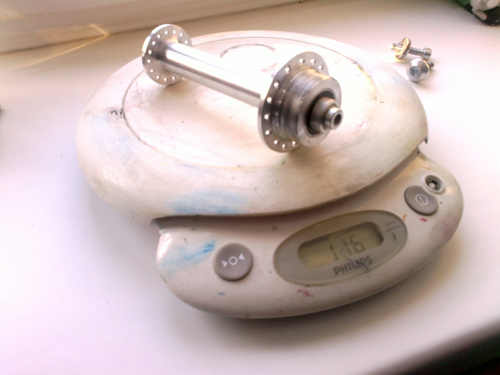

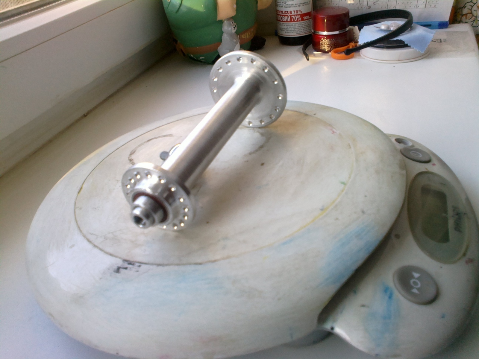

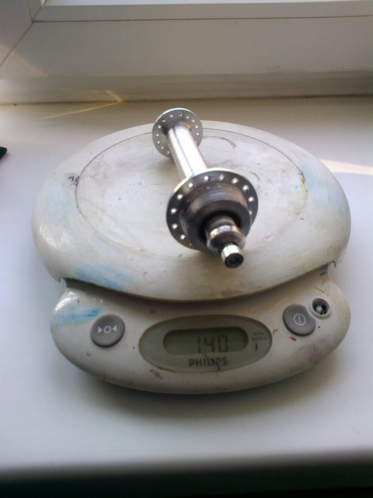

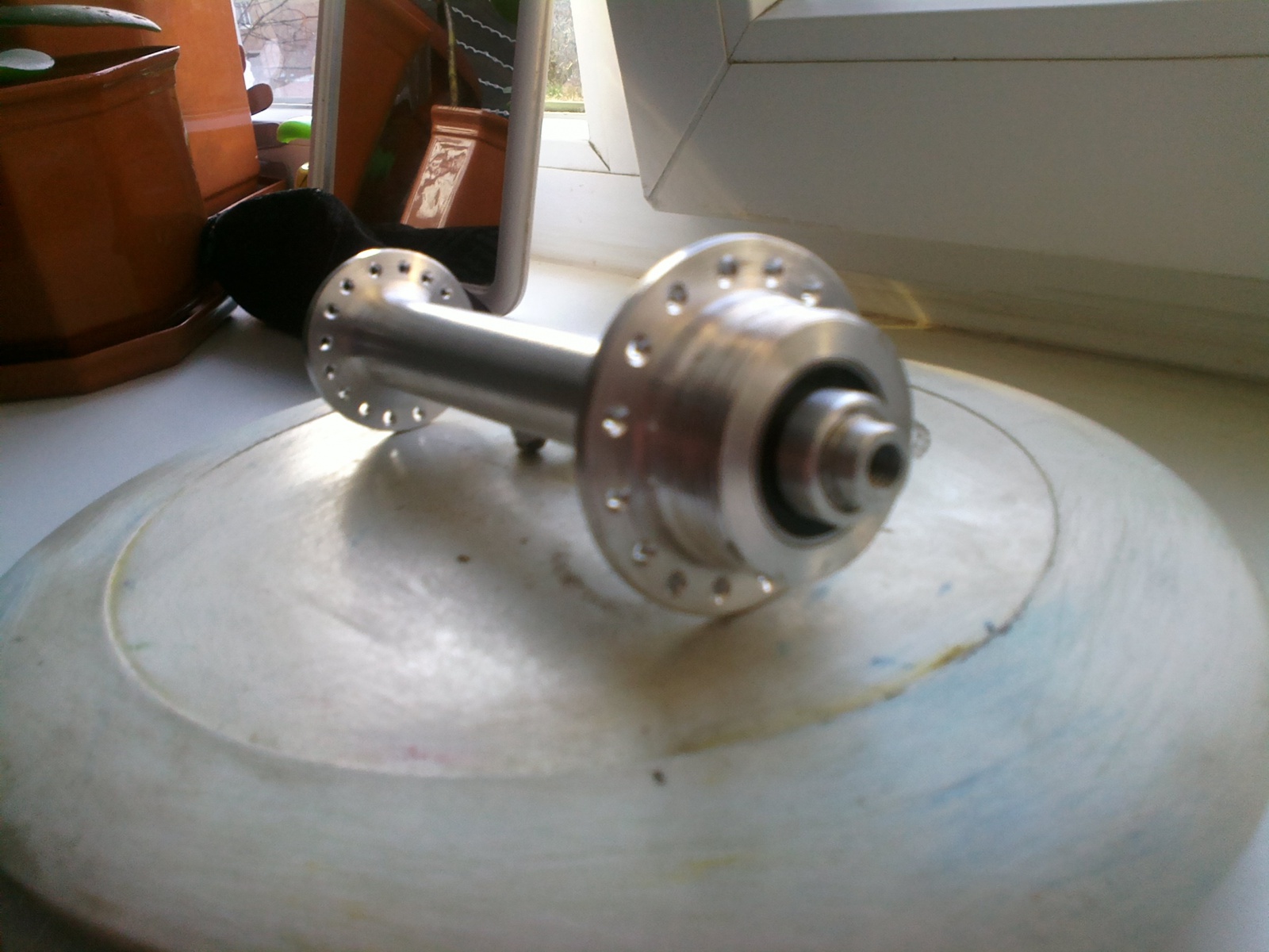

Всем привет! Снова я из Украины!
Может помните это ? http://biketrials.ru/live/showthread...ight=front+hub
Вот и настало время задней втулки
Как по мне - сочная вышла!
Поподробнее: 135 мм, подшипники японцы, разные по размерам, ось справа толстая, 12 мм., как эхо? слева 10, под 32 спицы.
Со стальными болтами вышло 140 грам, можно еще скинуть на болтах титановых грам 7 наверное.
Фото и видеоподтверждение веса смотрим!)(качество телефонное).
Выслушаю вопросы и критику в коментах, как же без неё.

Ну...Круто !Можешь налаживать производство, лого есть ?

главное не про*** ться с размерами подшипника со стороны звезды, там им очень плохо в одиночку))
особенно если он маленький)))

Эмм.. на правой стороне должна быть проточка под 10мм дропаут, иначе никак.
з.ы. Надеюсь в этот раз срач не разведут.
з.ы.ы. У меня втулка Verzin (Titis), 145гр с НЕполой осью и 3 промами. Адекватней будет сбрасывать на шайбах как у Rockman и проточках + болты ну ооочень длинные.

Она под 10 мм на краю под дропаут как должно быть.
смысл не полой оси? по центру втулки ось не ломаеться, 3 прома? двух хватает с головой и выше.
Зачем очень длинные болты? достаточно того чтобы болт заходил за посадочное место подшипника,там то ось всегда и лопается, а у меня болты 3 см., тоесть он заходит на 6 мм дальше от подшипника. Длинее болт так просто напросто НЕ нужен. Это тоже самое болты для задяжки шатунов сделать в 2 раза длинее.

У тебя в видео видно, что болты твои именно слишком длинные, можно и короче.
А так круто, за работу точно плюс!

Короче никак, тогда за подшипник не будут заходить.
Спасибо!

Я конечно не эксперт во втулкостроении) Но объясни, для чего нужно, чтобы болт за подшипник заходил? Болт нужен наверно для создания осевой силы, а радиальная чисто на ось. Болт на срез не особо хорошо работает. Болт на 6-7 витков чтобы заходил - достаточно, больше витков натяг лучший не обеспечит.

Полая ось дороже. Это я вообще к слову сказал) А болты всегда проще пильнуть к черту, чем менять на дорогой титан. Не критично.

И что, болт заходящий за подшипник сильно ресурс поднимет? По середине оси все равно волокна не испытывают нормальных напряжений, нейтральная ось вроде как. Тут уж я утрирую сильно но все-таки. Не в каких втулках нету таких длинных болтов, чтоб за подшипники заходили.
И ломается ось из-за перехода между посадочным местом подшипника и телом оси, а не наличием проточки с отсутствием болта.
И ось даже может больше ослабнет из-за того, что под подшипником внутри оси резьба, а не обычная проточка меньшего диаметра. + как было сказано болты стальные, а сталь вообще-то хоть и прочнее, но менее упруга при достаточном напряжении. Ну еще от стали зависит, но все же. Чето я тупить видимо начал..
В общем можно болты покороче и не ссать за ось)

Псппс! Упругость и прочность стали зависят от закалки. Болт вообще и погнуть можно а может и разлететься на осколки.
В общем это все на стенде надо проверять длинные или короткие болты)
Я за то, чтобы болты заходили за подшипник.
Тут прям по логике вещей так и должно быть

Давно, года три так назад я сломал на втулке Жи ось по той причине что стоял короткий болт который не заходил за пром. Теперь извлёк из этого урок и всегда пользуюсь такими болтами которые заходят за пром, достаточно даже пол сантиметра чтобы заходил, главное чтобы он пересёк то самое непрочное место в оси, а именно упор для подшипника и месо после него там где на ось самая высокая нагрузка. Болт даёт дополнительную прочность оси в том месте заполняя пространство в оси а так же снимает нагрузку при затяжке втулки в дропауте на том куске оси(от края до прома). Били случаи когда просто при затяжке у людей отсоединялся кусок оси в том месте изза того что ось там была предварительно ослаблена нагрузками.
Надеюсь популярно обьяснил.
