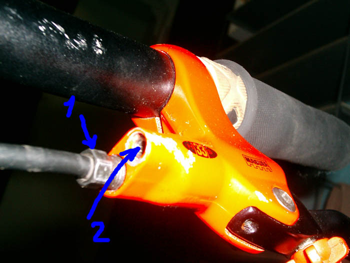

Так заменить сальник
1 откручиваешь болт 1
2 откручиваешь болт 2
снимаешь ручку
затыкаешь пальцем отверстие от болта 1
суёшь шприц с водой в отверстие от болта 2
и жмёшь со всей дури на шприц
если всё герметично то поршень вылетит вместе с пружинкой
затем вставляешь в ручку новый поршень
прикручиваешь все болты на место
готово
ручка готова к прокачке
смотри на мою фотку

Сообщение от LITE
снимаешь ручку
готово
смотри на мою фотку
спасибо большое за фотку.Оч помогла

а у мя мага течет из под болта 1!
че делать?
Непрочитано 12.01.2005, 01:06   # 15
Аватар для Shuriken
Регистрация: 09.06.2002
Адрес: Москва, СЗАО, Тушино
Сообщений: 547
Shuriken вне форума
Сообщение от ZerO
че делать?
Переломилась г/линия. Обкусить конец, заменить оливку.
Автору темы = ручка под замену. Действительно КАЧЕСТВЕННОГО способа ремонта увы, не найдено. Удачные попытки ремонта носят единичный случайный характер.
