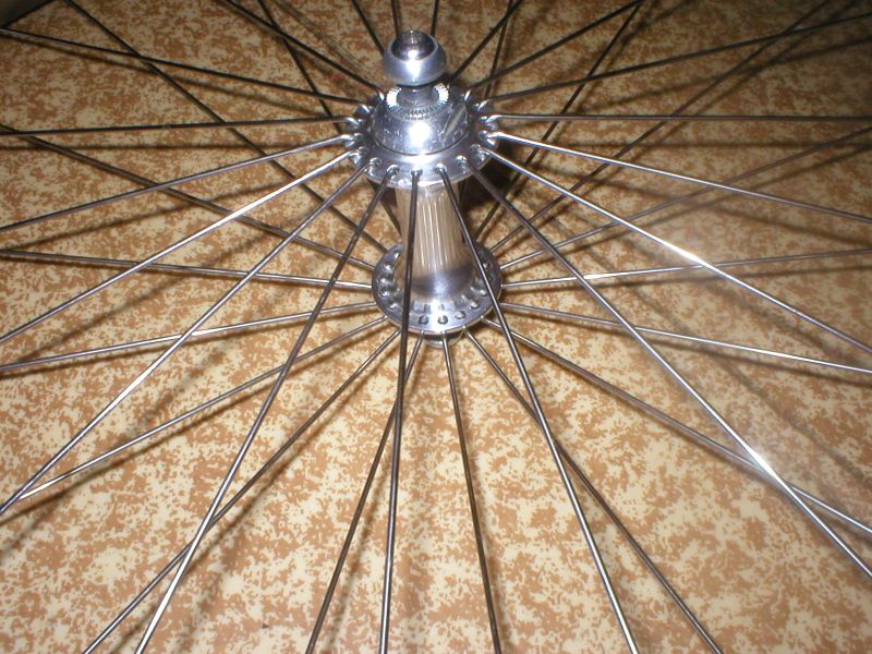

Тут недавно глянул на свои колёса
и увидел необычную для триала заспицовку
и вот думаю стоит ли переспицевать енту шнягу или оставить
как есть?????

Если на морде Ви или магура судя по втулке так и есть
то оставь солнышком

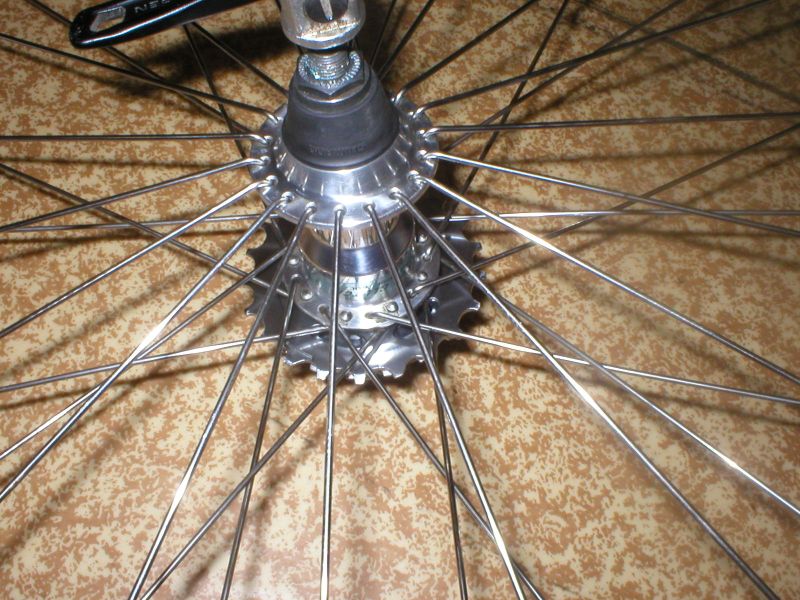

жопу переспицевал бы обязательно в 3 креста целиком

у меня везде магура
to Deftones :
прикольно то оно прикольно
и красива но просто при боковых ударах
может втулку разорвать

конечно стоит только солнышком

И чем тебя такая спицовка не устраивает??? У меня например на переднем так же, хотя у меня мод, но на стоках тоже так делают!!! Заднее я бы тоже так оставил, если сильно восьмёры набиваешь, то тогда переспицуй одну сторону(чтобы обе 3 креста были)... А переднее оставь, на него нагрузки не много, а так оно только легче!

Класная спицовка! Для триала на передок самое оно!

Dimon прав! Жопу в 3 креста спицуй. Передок оставь так.
Правда спицы придётся менять для другой оспицовки.

Жопа может не выдержать сильных нагрузок на скручивание - например при гэпе. Морду так часто спицуют, лично мне не слишком нравится, некоторым нравится. Плюсы - высокая радиальная жесткость, совсем децл меньше вес за счет более коротких спиц. Минусы - меньшая "боковая" жесткость - восьмеры то есть.

накат лучше тк спица нагружена строго по оси, без всяких там наклонов и смещений которые есть при спицовке в кресты, но такая спицовка хуже передает крутящий момент тк нет этих самых смещений и наклонов, поэтому такую спицовку нельзя применят на дискаж и жопе
еще при спицовке солнышком на фланец нагрузка больше

На модах многие задние колёса по дефолту так собраны!(Echo, Koxx)...

на счет переднего все отлично,
На счет заднего тоже нормально: со стороны звезд натяг спиц больше - там у тебя как раз крест, а с противоположной стороны сойдет и солнышко - нагрузка на спицы намного меньше.
А на счет наката несущественно (ихмо)

это пачаму со стороны звезд нагрузка больше? звезды вроде не к спицам крепяца а эффэкта скручивания у ффтулки наверна нету... вроде...

Когда пробивку делаешь на спицы со стороны звёзд реально больше нагрузка!!! Только вот я ещё раз подумал и теперь не знаю почему... Ведь нагрузка идёт на весь барабан и втулку... хм...

нагрузка на спицы со стороны звезд больше потому что там натяжение спиц больше, причем прилично. Из-за зонта.
Из-за зонта же при ударе (приземлении например) нагрузка на эти спицы также выше.
Все говорю про сток, так как зонт там весьма ощутимый.
