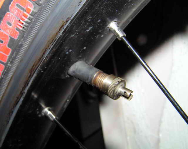

Почему у меня постоянно сосок у камеры "узжает"?
Пытался наклонять в др. сторону, но после катания он возвращается в это положение!
Давление очень низкое, что при приземление покрыха (мобстер 2.5 и камера хз) почти до обода проминается. Может из-за этого?
Ни у кого такого не было, как решается проблема, ато сосок не вечный:оторвет!

сосок наклонять толку нету
надо саму камеру выравнивать

пробовал на сдутом колесе вместе с покрыхой в другую сторону поворачивать, но она возвращается !Мож криво делал А других мнений нет?
Непрочитано 21.03.2005, 17:50   # 4
Регистрация: 29.12.2004
Сообщений: 198
Swob вне форума
попробуй снять колесо, сдуть камеру, снять покрышку, достать камеру, потом все аккуратно как следует собрать. ну и накачать не забудь

может быть слабо колесо накачано
у меня такое на переднем

Если обод двойной
То может быть такое что 1 верхний слой рсаположен немного в другую сторону чем 2 слой нижний

При спущеном колесе всегда будет съезжать... что вы как дети малые. У меня всегда съезжает когда через морду прыгаю...

а качать не охота сильно(не люблю)!
to Chris-King: обод dx-32

у меня еще 2 воопроса:
1) а нельзя типо наждачки поставить что б не ездила
2) или сосок обматать что б не переломило(150 р. все-таки жалко)

поставишь наждак - камера испоритса

Я слышал, что кто-то присыпку, которой скалолазы пользуются, на внутреннюю поверхность покрышки насыпают - якобы камера после этого не ездит.

сосок съезжает оттого, что покрышка чуток двигается относительно обода во время катания. Чтобы покрышка двигалась и не двигала камеру - можно тальком просыпать между камерой и покрышкой.. ну или присыпкой. Пробовал крохмалом сдуру - еще хуже стало. Крохмал как намок -стал липкий и слепил камеру с покрышкой вообще - потом еле отодрал.
Еще есть вариант для живого соска - поменять камеру на велонипель - там нипель фиксируется относительно обода при помощи гаечки и ничто его уже не сдвинет.

Как вариант ЗАБИТЬ
метод лечения - увеличеить давление
ИМХО если так сделать то просто сосок оторвет
так он хоть както двигаетса...а если гайкой прикрутить оторвет

ну не знаю что там у тебя оторвет - я так катаю уже три года и не разу ободом не отрвало нипель. Сам ручками по глупости - отрывал, но не на колесе.

может не оторвал почтому что у тебя покрышка и камера не проворачивается
а я таким образом на стоке 2 камеры испортил

Лучший способ лечения - это периодически самому пододвигать камеру и все... паритесь по мелочам парни

Всем спасибо.
Попробую чем-нибудь посыпать,тк после каждого катания сдувать-надувать не хочу,а сильней качать пока не буду!
ps Камеру пока это не порву тоже менять не буду! пробую тальк... :P
