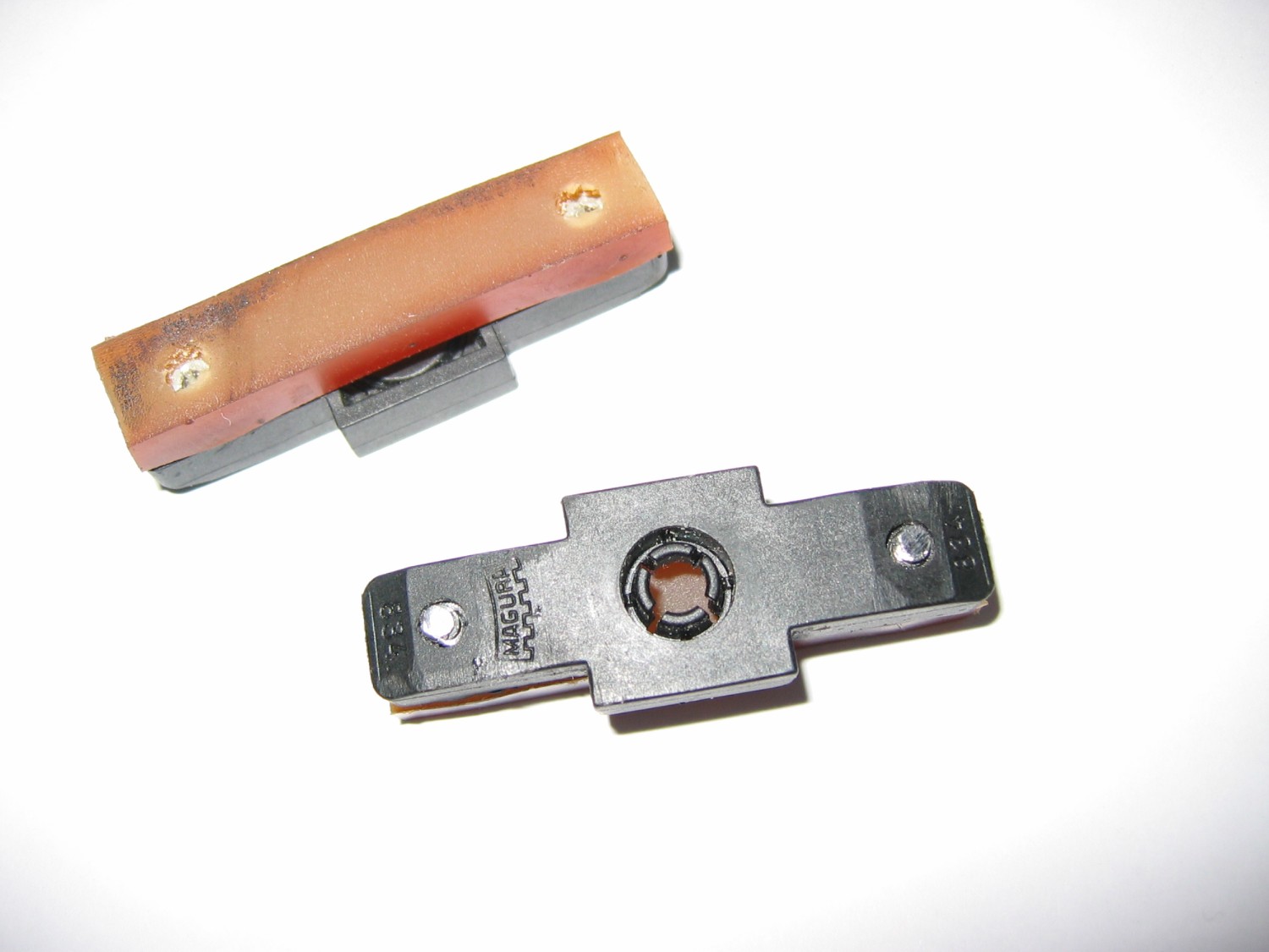

По умолчанию самодельные колодки на магу
какой материал требуется и как все это крепить?

Вроде кто-то писал, что из полиуретана замутил.

да, говорили, из полиуретана
продается в обувных мастерских
но там много всяких его типов - есть помягче, есть потверже
кусочек маленький стоит около 50 рублей - думаю, на 20 колодок такого куска хватит
клеить можно обычным обувным клеем
расскажи потом о результатах

самый понт когда этот обувнок клей вместе с куском полиуретана
отваливается!! нагрузка очень сильная на колодки дествует
здоровье дороже

Я делал из полиуритана держат нормально но со временем отрываются.
Хороший клей для этого дела так и не нашел
Буду брать ZOO, 900 р это конечно дорого но ни чего не поделаешь.

вообщем,я уже вызарапал внутренности.Этобыло делать сложно,но ,я думаю,приклею их не хуже чем немцы.

у нас почти все триалисты в городе на самодельных колодках катаются.
материал - какая-то очень твердая резина, еле прозрачная, если смотреть через нее на свет, резина преобретает голубой оттенок.
Клеится на суперклей. Но не за 3 рубля, а на нормальный, качественный, типо loctite. Сам так уже пол года катаюсь, пока ничего не отвалилось, да и не слышал чтоб у кого-нибудь отваливалось.
