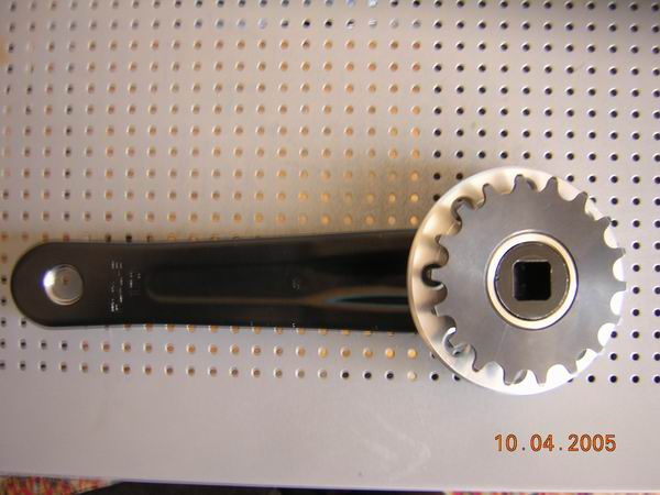

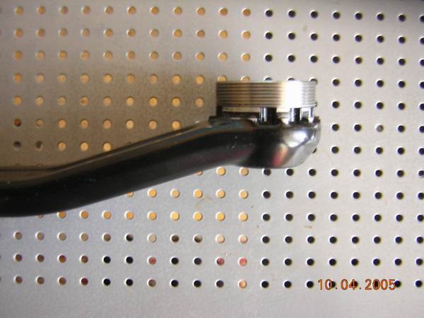

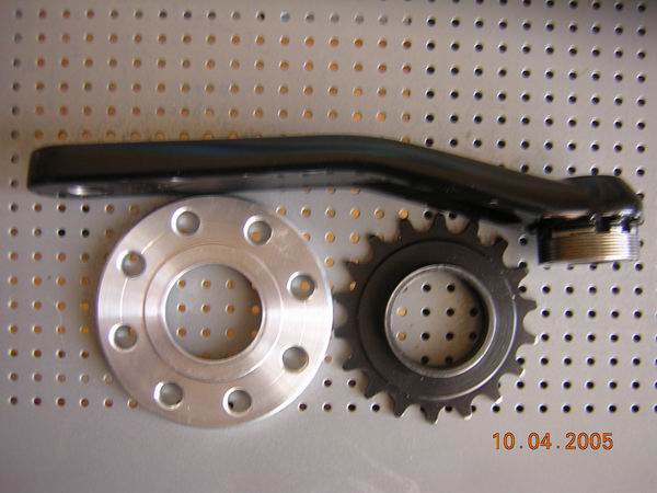

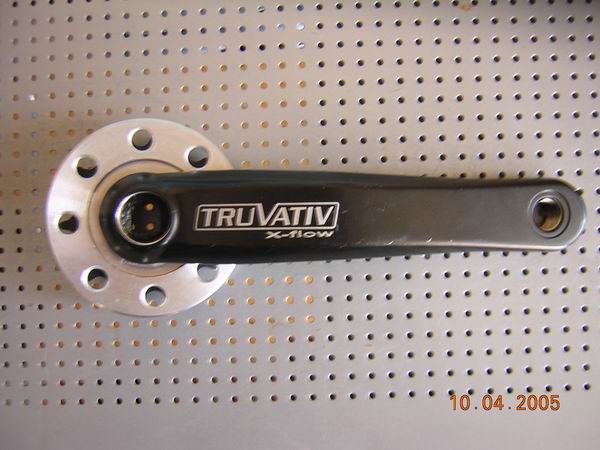

ну вот пока наши эксклюзивные шатуны находятся в стадии разработки
я замутил такую тему
ID:	2189   Нажмите на изображение для увеличения
ID:	2190   Нажмите на изображение для увеличения
ID:	2191   Нажмите на изображение для увеличения

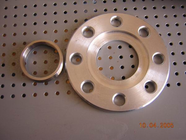

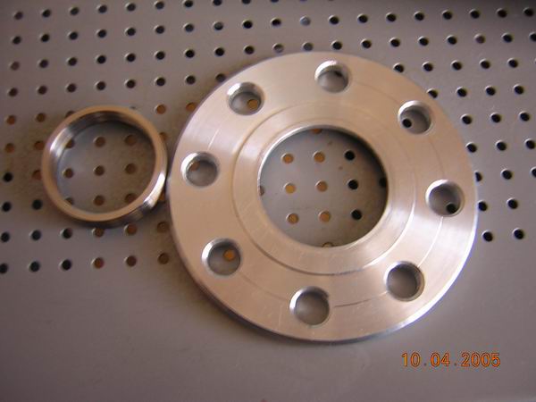

такие шатуны в сокольниках стоят 750р)
рок с шайбой-переходником будут сотить 700р у меня
или 200р шайба отдельно.
ща потестим недельку, и если ничё не отвалится
на след. неделе смогку продать пару переходников....

о! вопрос по теме , ни у кого нет плашки с дюймовой резьбой?

Но тут такой вопрос: если ставить на сток вперед такую звезду на 18, то сзади должна вообще 14Т стоять ?

2 Lefix
сзади должна быть звезда на 16.

Ух ты! Я списывался по ЛС с RAHMENом по-поводу покупки у него только шайбы-переходника с целью дальнейшей самостоятельной установки его на Аливию. Он сказал, что самому поставить енту шайбу ровно (чтоб звезда не восьмерила) будет очень трудно.
Судя по фото, с этой конструкцией не возникнет подобной проблемы?
Непрочитано 11.04.2005, 23:37   # 19
Аватар для Volodik
Регистрация: 17.06.2003
Адрес: www.echobike.ru
Сообщений: 1,393
Байк: Cannondale chase 2006
Volodik вне форума
с этими шатунами не возникает
думаю если на аливии грамотно нарезать резьбу то и с ней не возникнет...
кстати её(шайбу) можно ставить на шатуны:SHIMANO XTR 2003,
middleburn, fsa afterburner и другие шатуны на которых нарезана резьба и паук откручивается.
на которых паук впресован(всякие там шиманы) надо нарезАть резьбу
кстати с фривилом её тож можно использовать.
