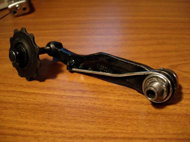

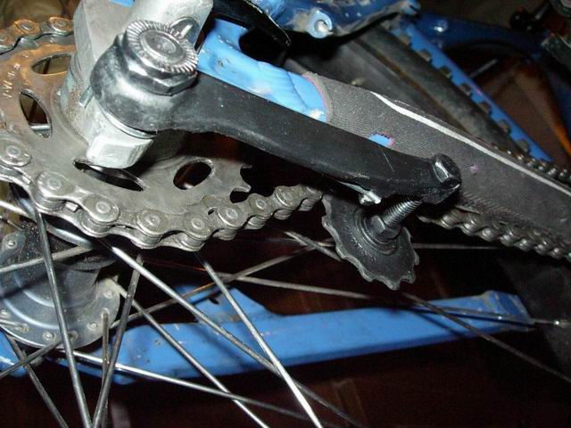

Урагановский дизайн отдыхает! "Очумелые ручки" Калямбды как всегда на высоте!
ID:	2395   Нажмите на изображение для увеличения

Сори за флуд, лучайно! чел, ты гонишь: у тебя на картинке палочка ролика этого еще короче раза в два наверное, чем у урагановского! мне наоборот длиннеее бы ее надо, т.к. если как у тебя будет, то там вообще крендец как перекошена цепь будет!

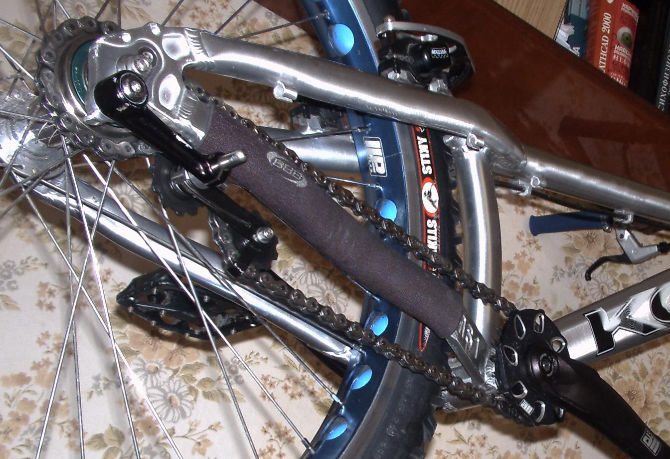

На натяжителе ведь и ролики можно регулировать перпендикулярно перу и пружину натянуть как хочешь....
Вот мой...
