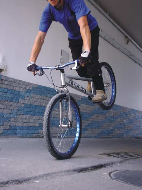

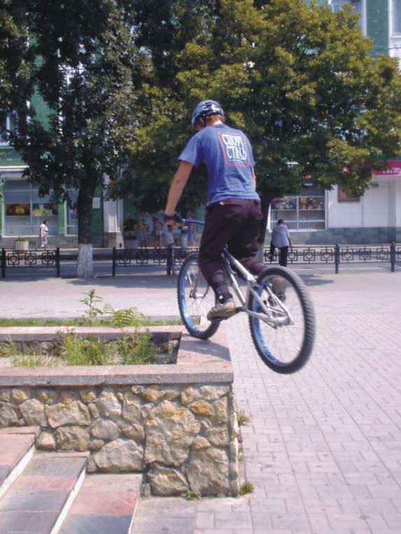

У меня стоит вот такая MTI (см. фото). "мучаю" на ней морду довольно активно уже месяца 4-5. Правда не с диском, а вии XTR. Проблем нет - мне нравится.

Lex, потому как у тебя титанка из новой серии (шток там двойной и ноги кованые, не как у Supporta), потому и "мучается" хорошо. У меня такая - 11 месяц.
То Trailmax - вилка очень нравиться. Хочу такую же Хотя Pas технология тут не дает много выигрыша - титанки в том месте не ломаются. А вот то что судя по фото дропаут и крепеж тормоза - единое целое - это да, это стоит того.
