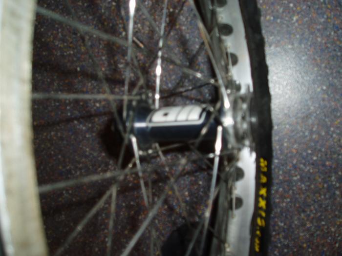

Нет,вот такая!

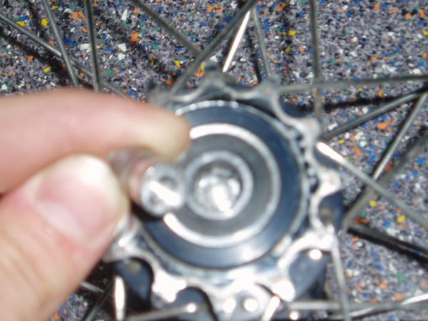

А вот с куском оси.
З.Ы.Втулка на промах.Так что пыльников там нету.

положи колесо так чтоб оно упералось корпусом втулки или ободом
но не подшипником.
возьми толстое сверло или лучше кернер и упри его в ось(в то место где сломалась)
начинай потихоньку стучать по кернеру( в три часа ночи )
подшипник с другой сторны начнёт вылазить из корпуса втулки
если не начнёт- стучи сильнее.
когда вынешь подшипник ось должна легко вынуться.
ось из алюминия чтоль была?
новую ось делай из такой стали чтоб потом можно было её закалить.
Непрочитано 20.08.2005, 03:51   # 12
Сообщение от Volodik
но не подшипником.
Так 100 пудово получится?Тока я все это сутреца буду делать.А то так я думаю все не в восторге будут от стуков и громкого отборного мата в 3 ночи! Заранее Спасибо!
З.Ы-ось вроде из алюминия,чему я удивлён немало.

Получилось!
Непрочитано 23.08.2005, 01:21   # 15
ИМХО ви!Сегодня получил новую стальню ось от Пинигина!За что ему и респект!Ещё и гринд мне бесплатно сделал!
Всем спасибо!Рад до жопы! :P

эххх так можно добаловатся - подшипники могут начать люфтить... ось нужно выпресовывать, а не выбивать...
Непрочитано 23.08.2005, 03:26   # 17
Сообщение от Drew
Не в этом случае.Там буквально нужно было пару раз аккуратно ударить и всё.Но хотя в общем ты прав.
